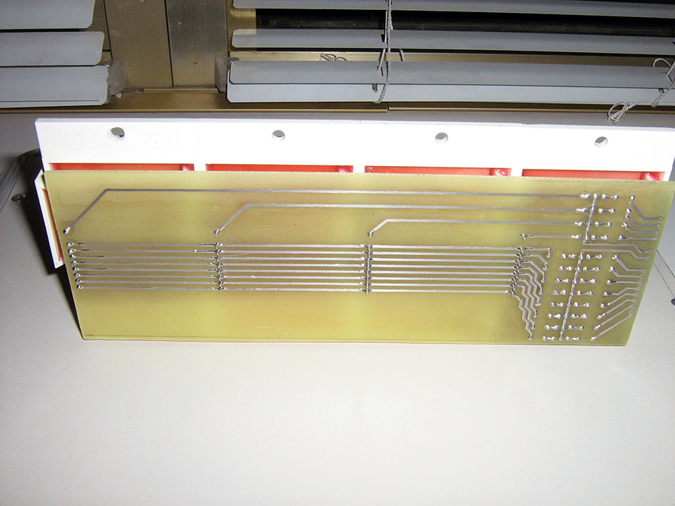

Всем часики хороши. Но только не хватает Фьюзов для прошивки микроконтроллера.
Если автора не затруднит выложить.
Уже гатов дисплей.
Комментарий к файлу: Собран на этих индикаторах.
Принес хороший друг.
IMG_0066.JPG [95.88 KiB]
Комментарий к файлу: Вид сзади
IMG_0068.JPG [131.03 KiB]

Что-то я не совсем понял как работают ключи в катодных цепях? :dont_know:
Не трогайте оголённые провода мокрыми руками! Они от этого ржавеют!
 Заголовок сообщения: Re: Простые светодиодные часы на Atmega8A
СообщениеДобавлено: Вс май 05, 2013 19:31:15
Зарегистрирован: Сб ноя 17, 2012 11:37:51
Сообщений: 21
Отвечу за автора.
Выходы кантроллера имеют открытый коллектор. А подтягивающий резистор подключается прпограмно и на плюс питания.

Уралец, печатную плату "оригинальных" часов для двухстороннего текстолита выкладываю. Резервное питание на этой ПП не указано, но лично я делал его навесным монтажом на 2-х диодах при основном питании от USB (5В) и резервном от 3В.
Если будете использовать внешнее питание порядка 9-12В, то можно использовать прилагаемую схему "Питание+резерв".
Теперь что касается прошивки контроллера. Если у Вас есть компьютер с LPT-портом и интернет, значит, у Вас есть программатор :)
Набираете в Гугле "программатор 5 проводов для микроконтроллеров avr", собираете простейшую схему, скачиваете прогу CodeVisionAVR (кстати, она есть в Сундуке Кота), выставляете фьюзы и прошиваете контроллер :))
Если всё это вместе с покупкой МК будет затруднительно, думаю, смогу выслать Вам прошитую Мегу :)
