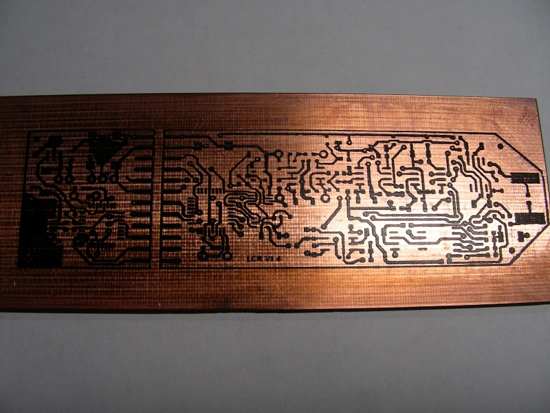

За сегодняшний день, проделал кучу тестов \специально были куплены куски Oraсal двух самых ходовых видов\.
Плата уже примелькавшегося USB RCL, сделана на прозрачной пленке и переведена на плату-это единственный экземпляр полученный с ее помощью.
Кучка тестов получившихся на твердую 4.
Тест на 5.

Варианты используемого Oracal.
Вариант печати на пленке с какой то непредсказуемой надписью не прокатил. Ни один тест на ней не держался или скручивался на втором проходе.
Вариант печати просто на подложке от пленки не пошел. Т.е. требовалось все равно клеить подложку на офисную бумажку и тогда все получалось.
Но нюансы имеются. Если термоусаживать оф.бумагу вместе с приклеенной подложкой, то после 3 проходов на подложке наносилась тонерная пыль, вот на нее тонер потом почти не ложился.
Таким образом пришлось термо усаживать данный сэндвич перевернув его на 180град. чтоб пыль не садилась и только после 3 проходов приклеивать все углы подложки к оф. листу усаживать его еще раз и чтоб закрепился клей. И только после этого перевернув сэндвич обратно на 180град. гнать его на троекратную печать.
Пока вот такие результаты.
