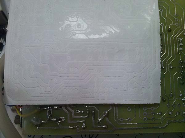

Нашел способ как снимать глянцевую фотобумагу чтоб не снимался глянец и не оставался между проводниками. Для этого после того как плата остынет после утюга, бумагу смачиваю спиртом пока не станут просвечиваться дорожки (почти сразу). Поддеваю бумагу и снимаю ее. Без отмачивания в воде!
CAM00606 копия.jpg [49.91 KiB]
CAM00605 копия.jpg [53.39 KiB]

А водка подойдёт?
