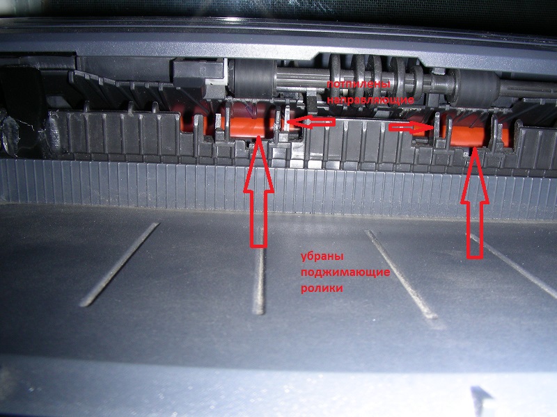

Пришлось совсем выдрать прижимные ролики на вытяжке листа. Они будто лопатой сносят горячий тонер. Полосы ....
Три слоя укладываются легко. Повторяемость на 4+ -уже сделал 7 тестов,

Чуть не забыл фотки с удаленными роликами.
Сами ролики и места где они стояли и были подпилены направляющие которые выступали над остальными.
Панель на которой крепятся ролики снимается без разборки принтера.
Теперь вытягивание листа зависит только от внутреннего вала подачи, этот узел вообще не учавствует в подаче листа.
