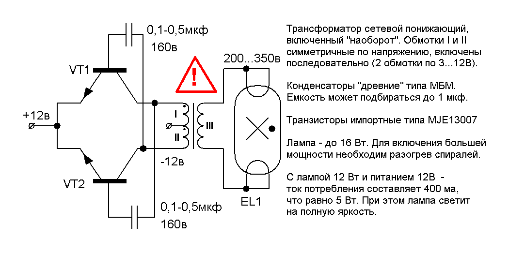

Сообщение rus084 »
намотал на торе 150витков 0,2мм , 2х3вит 0,6мм домотаю 2х3вит 0,6 мм . будет 2тактный генератор.или по 3 витка мало?
эта схема нормальная? Изображение
1200dpi , диам внешн= 9мм , д.внутр=4мм,шир=2,2мм.
нормальный транс будет?
(58.47 КБ) 1498 скачиваний

Сообщение rus084 »
сколько будет вольт на выходе , если транзы будут mje13003?
ватт 5 будет ?

Сообщение kaetzchen »
rus084 писал(а):намотал на торе 150витков 0,2мм , 2х3вит 0,6мм домотаю 2х3вит 0,6 мм . будет 2тактный генератор.или по 3 витка мало?
имхо-это не блокинг. хотя много общего.-это кажется пуш-пул по схеме ройера(royer) типа того.

Сообщение rus084 »
а такая лучше? http://www.radiokot.ru/forum/download/file.php?id=4014 в симуляторе схем он запускается только если между базой и эмитером поставлены диоды в обратную строну и перевернуто питание.
или такая лучше?
http://spring-metal.flyback.org.ru/proj ... nik/10.JPG
