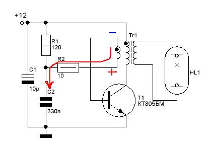

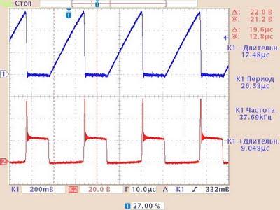

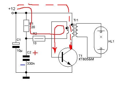

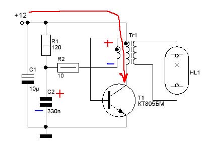

если будет завтра время , то нарисую на семке циклы колебаний .

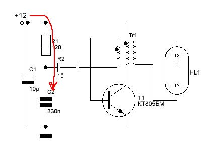

сразу после включения конденсатор С2 разряжен , транзистор закрыт , в трансформаторе тока нет . начинается зарядка конденсатора . время зарядки зависит от его ёмкости и сопротивления R1 . при зарядке конденсатора напряжения на его клемах не может установится максимальным ( переходной процесс ) , а ток наоборот ограничен только резистором R1 .
конденсатор С2 зарядился и теперь на его выводах установилось напряжение питания , а ток на зарядку почти исчез . из-за этого напряжение идёт уже на базу транзистора и начинает его открывать .
в трансформаторе начинает возрастать ток ( переходной процесс . напряжение сразу максимальное , а ток возрастает постепенно ) .
при возрастании тока в трансформаторе на обмотке базы индуцируется ЭДС , которая совместно с ЭДС конденсатора С2 (стал своего рода допольнительным источником ЭДС на некоторое время ) повышает напряжение на базе транзистора , который в свою очередь открывается всё больше и увеличивает ЭДС на базовой обмотке - получается принцип домино (замкнутый круг) . Но этот процесс будет идти только до насыщения сердечника (когда сердечник не может проводить большее кол-во магнитного поля ) или до насыщения транзистора ( когда транзистор при увеличении тока базы не может больше увеличить ток коллектора ) .
дальнейшее насыщение трансформатора идти не может и на базовой обмотке пропадает ЭДС . транзистор начинает закрываться . из-за накопленной энергии в сердечнике трансформатора начинает возникать индуктивный выброс (при отключении любой индуктивности от источника тока на её концах появляется ЭДС противоположная по направлению относительно тока , который протекал в ней до отключения ) , который закрывает быстрее транзистор и начинает заряжать разряженный конденсатор С2 . здесь опять получается замкнутый круг - быстрее закрывается транзистор - больший индуктивный выброс получается , который ещё быстрей закрывает транзистор . этот процесс идёт до полного истощения сердечника . далее конденсатор С2 подзаряжается от источника питания (если выброс его не зарядил , т.к. обратный базовый ток и базовая ёмкость транзистора малы - большая часть выброса попросту исчезает ничего не делая ) и процесс повторяется с начала .

есть вопросы ? чего-то не знаешь ? [url=http://s61.radikal.ru/i174/1006/79/bc6a635c1451.jpg][color=blue][b]прежде всего смотри это[/b][/color][/url]
спасибо. Всё понятно.

Да норм сайт. Мне там всё понятно, в отличии от Вашего изложеия.LINKS_234 писал(а):да уж , сайтик не ахти . мало того что сайт неизвестно по какой тематике , так ещё статья на жутком сленге написана и за правильность материала не ручаюсь .Света писал(а):http://naf-st.ru/main/generator/?blok
"на базовой обмотке пропадает ЭДС" - по какой причине ?LINKS_234 писал(а): дальнейшее насыщение трансформатора идти не может и на базовой обмотке пропадает ЭДС
"в сердечнике трансформатора начинает возникать индуктивный выброс который начинает заряжать разряженный конденсатор С2" - каким это образом он начинает заряжать конденсатор ? Вот Вы одну стрелку нарисовали, а теперь по пробуйте вторую нарисовать.LINKS_234 писал(а):

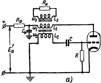

У меня сложилось несколько другое представление о принципе работы блокинг-генератора. Но, поскольку до конца исследовать его не удалось (нет времени, да и необходимости - свою задачу я уже решил), то на истину в последней инстанции не претендую - возможно, я ошибаюсь кое-где.
Прежде всего, "классическим" блокинг-генератором является схема с конденсатором в цепи базы. А если там только 1-2 резистора, то такую схему называют "релаксационный генератор" - в литературе встречал такое разделение. Процесс начального запуска происходит довольно сложно, встречал такое объяснение, что вначале схема запускается, как обычный LC-генератор и только потом из-за очень жёсткого режима переходит в режим релаксационного генератора. Но это нам не очень важно, мы же не диссертацию пишем?
Я представляю работу такого генератора следующим образом: коэффициент деления R2/R1 должен быть выбран таким, чтобы напряжение на базе транзистора было с запасом больше открывающего, то есть заметно больше 0,7 вольта, скажем, вольта полтора. Тогда после включения питания транзистор переходит в режим насыщения (ток базы - хотя бы несколько миллиампер, а сопротивление индуктивности коллекторной обмотки стремится к бесконечности, то есть напряжение на транзисторе будет стремиться к нулю, а всё напряжение питания приложится к обмотке. Это напряжение (с соответствующим коэффициентом) приложится к базе. Полярность обмоток должна быть такой, чтобы это напряжение было открывающим. Тогда ток базы будет составлять сумму тока делителя и тока от базовой обмотки. Ток коллектора будет линейно нарастать. Но до какой величины? Примерно это будет ток базы, умноженный на коэффициент усиления транзистора. Как только индуктивность позволит пропустить больший ток (тока коллектора перестанет хватать, чтобы обеспечить ток по формуле U=LdI/dt), транзистор начнёт выходить из насыщения, то есть, на нём станет падать большее напряжение, а на индуктивности коллекторной обмотки напряжение начнёт уменьшаться. Это вызовет уменьшение напряжения на базовой обмотке, а значит, тока базы. Ток коллектора ещё уменьшится, а падение напряжения на транзисторе ещё вырастет. Процесс пойдёт очень быстро (порядка микросекунды или быстрее) и транзистор закроется. Это вызовет обрыв тока в коллекторной обмотке и вывод запасённой энергии в нагрузку (в том числе, будет выброс обратного напряжения в базовой обмотке - транзистор может быть пробит). Когда закрывающий ток в базе станет меньше открывающего тока делителя - транзистор вновь откроется. Но точно вычислить длительность закрытого состояния мне не удалось. Могу сказать только, что чем больше сопротивление нагрузки - тем короче это время. И чем больше индуктивность обмотки, через которую выводится эта энергия, тем время больше. То есть, время закрытого состояния пропорционально L/R. Но во всех моих экспериментах это время было несколько меньше времени открытого состояния. Так что готовой формулы частоты блокинг-генератора у меня нет. Но, возможно, мои рассуждения помогут желающим её вывести.

для начала прикиньте (измерьте) индуктивности первичной и базовой обмотки . это вам не Гн ! переходной процесс будет не долгим , поэтому индуктивность можно не брать в расчёт . принцип тут на возникновении ЭДС и ПОС . транзистор начинает открываться - возникает ЭДС , которая открывает его ещё больше . потом приходит или насыщение сердечника , или насыщение транзистора , вследствие чего магнитное поле не может больше расти . пропадает ЭДС . транзистор призакрывается и в катушке возникает противоЭДС , противодействующая изменению магнитного поля . а мы знаем что противоЭДС (индуктивный выброс) имеет полярность противоположную той , которой создавалось магнитное поле в катушке . т.е. этот индуктивный выброс лавиннообразно закроет транзистор . когда МП совсем исчезнет процесс повторится . в схемах нету принципиальной разницы . все они похожи и имеют одинаковый принцип действия .
vgg60 , всё правильно описали . только я вот не виже разницы между резистивным делителем и RC цепочкой в базе транзистора. принцип и там и там одинаковый , правда есть небольшие особенности.
ЗЫ: SDLM , почитайте про лампы - возможно когда-то пригодится
на схеме , которую вы привели , изображён триод - второй по простоте электровакуумный прибор , аналог транзистора

- Вложения
- Вверху - ток коллектора, внизу - напряжение на коллекторе.
- (24.28 КБ) 2358 скачиваний
