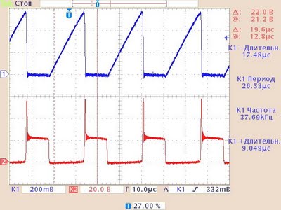

Я непойму как работает блокинг-генератор. Прошу объяснить в такой манере: "там-то напряжение повышается потому-что то-то, и следовательно открывается транзистор и происходит то-то"

сразу после включения конденсатор С2 разряжен , транзистор закрыт , в трансформаторе тока нет . начинается зарядка конденсатора . время зарядки зависит от его ёмкости и сопротивления R1 . при зарядке конденсатора напряжения на его клемах не может установится максимальным ( переходной процесс ) , а ток наоборот ограничен только резистором R1 .
конденсатор С2 зарядился и теперь на его выводах установилось напряжение питания , а ток на зарядку почти исчез . из-за этого напряжение идёт уже на базу транзистора и начинает его открывать .
в трансформаторе начинает возрастать ток ( переходной процесс . напряжение сразу максимальное , а ток возрастает постепенно ) .
при возрастании тока в трансформаторе на обмотке базы индуцируется ЭДС , которая совместно с ЭДС конденсатора С2 (стал своего рода допольнительным источником ЭДС на некоторое время ) повышает напряжение на базе транзистора , который в свою очередь открывается всё больше и увеличивает ЭДС на базовой обмотке - получается принцип домино (замкнутый круг) . Но этот процесс будет идти только до насыщения сердечника (когда сердечник не может проводить большее кол-во магнитного поля ) или до насыщения транзистора ( когда транзистор при увеличении тока базы не может больше увеличить ток коллектора ) .
дальнейшее насыщение трансформатора идти не может и на базовой обмотке пропадает ЭДС . транзистор начинает закрываться . из-за накопленной энергии в сердечнике трансформатора начинает возникать индуктивный выброс (при отключении любой индуктивности от источника тока на её концах появляется ЭДС противоположная по направлению относительно тока , который протекал в ней до отключения ) , который закрывает быстрее транзистор и начинает заряжать разряженный конденсатор С2 . здесь опять получается замкнутый круг - быстрее закрывается транзистор - больший индуктивный выброс получается , который ещё быстрей закрывает транзистор . этот процесс идёт до полного истощения сердечника . далее конденсатор С2 подзаряжается от источника питания (если выброс его не зарядил , т.к. обратный базовый ток и базовая ёмкость транзистора малы - большая часть выброса попросту исчезает ничего не делая ) и процесс повторяется с начала .

"на базовой обмотке пропадает ЭДС" - по какой причине ?LINKS_234 писал(а): дальнейшее насыщение трансформатора идти не может и на базовой обмотке пропадает ЭДС
"в сердечнике трансформатора начинает возникать индуктивный выброс который начинает заряжать разряженный конденсатор С2" - каким это образом он начинает заряжать конденсатор ? Вот Вы одну стрелку нарисовали, а теперь по пробуйте вторую нарисовать.LINKS_234 писал(а):
Я эту схему врятли буду использовать, но опасаюсь как бы этот текст не ввёл в заблуждение последующих читателей.

У меня сложилось несколько другое представление о принципе работы блокинг-генератора. Но, поскольку до конца исследовать его не удалось (нет времени, да и необходимости - свою задачу я уже решил), то на истину в последней инстанции не претендую - возможно, я ошибаюсь кое-где.
Прежде всего, "классическим" блокинг-генератором является схема с конденсатором в цепи базы. А если там только 1-2 резистора, то такую схему называют "релаксационный генератор" - в литературе встречал такое разделение. Процесс начального запуска происходит довольно сложно, встречал такое объяснение, что вначале схема запускается, как обычный LC-генератор и только потом из-за очень жёсткого режима переходит в режим релаксационного генератора. Но это нам не очень важно, мы же не диссертацию пишем?
Я представляю работу такого генератора следующим образом: коэффициент деления R2/R1 должен быть выбран таким, чтобы напряжение на базе транзистора было с запасом больше открывающего, то есть заметно больше 0,7 вольта, скажем, вольта полтора. Тогда после включения питания транзистор переходит в режим насыщения (ток базы - хотя бы несколько миллиампер, а сопротивление индуктивности коллекторной обмотки стремится к бесконечности, то есть напряжение на транзисторе будет стремиться к нулю, а всё напряжение питания приложится к обмотке. Это напряжение (с соответствующим коэффициентом) приложится к базе. Полярность обмоток должна быть такой, чтобы это напряжение было открывающим. Тогда ток базы будет составлять сумму тока делителя и тока от базовой обмотки. Ток коллектора будет линейно нарастать. Но до какой величины? Примерно это будет ток базы, умноженный на коэффициент усиления транзистора. Как только индуктивность позволит пропустить больший ток (тока коллектора перестанет хватать, чтобы обеспечить ток по формуле U=LdI/dt), транзистор начнёт выходить из насыщения, то есть, на нём станет падать большее напряжение, а на индуктивности коллекторной обмотки напряжение начнёт уменьшаться. Это вызовет уменьшение напряжения на базовой обмотке, а значит, тока базы. Ток коллектора ещё уменьшится, а падение напряжения на транзисторе ещё вырастет. Процесс пойдёт очень быстро (порядка микросекунды или быстрее) и транзистор закроется. Это вызовет обрыв тока в коллекторной обмотке и вывод запасённой энергии в нагрузку (в том числе, будет выброс обратного напряжения в базовой обмотке - транзистор может быть пробит). Когда закрывающий ток в базе станет меньше открывающего тока делителя - транзистор вновь откроется. Но точно вычислить длительность закрытого состояния мне не удалось. Могу сказать только, что чем больше сопротивление нагрузки - тем короче это время. И чем больше индуктивность обмотки, через которую выводится эта энергия, тем время больше. То есть, время закрытого состояния пропорционально L/R. Но во всех моих экспериментах это время было несколько меньше времени открытого состояния. Так что готовой формулы частоты блокинг-генератора у меня нет. Но, возможно, мои рассуждения помогут желающим её вывести.

Мне, всё же, кажется, что схема с конденсатором работает несколько иначе, чем без конденсатора. В схеме с резисторами нарастание тока коллектора прекращается тогда, когда перестаёт хватать тока базы для обеспечения роста тока через индуктивность. Ток базы же остаётся неизменным всё время, пока транзистор открыт и тока хватает. В схеме с конденсатором происходит уменьшение тока базы по мере зарядки конденсатора. Кроме того, есть чисто практические соображения - не каждый из существующих конденсаторов хорошо работает при изменяющейся полярности на нём. А в данной схеме полярность меняется и, бывает, с частотой десятки килогерц. По крайней мере, у меня довольно неплохие керамические конденсаторы сильно грелись. Нет конденсатора - нет проблемы перегрева.
Следующий момент: закрывание транзистора происходит вовсе не импульсом противо-ЭДС. Оно происходит исключительно за счёт положительной обратной связи. Вначале открывание происходит лавинообразно за счёт ПОС, а затем, когда напряжение на коллекторе начинает расти (выход транзистора из насыщения) - это вызывает уменьшение тока базы, которого ещё больше перестаёт хватать для обеспечения растущего тока коллектора, напряжение на коллекторе ещё быстрее начинает нарастать - вот и лавинообразное закрывание. Ну и вообще понятие противо-ЭДС здесь можно не привлекать. Можно рассматривать процесс таким образом: мы накопили в индуктивности (в магнитном поле) энергию за счёт растущего тока. Путь этого тока резко прервали (транзистор-то закрылся!). Ему просто некуда идти. Ток в индуктивности мгновенно прекратиться не может - энергия же мгновенно исчезнуть не может? Вот она и начинает переходить в другую форму - форму электрического поля. Вот напряжение и подскакивает - начинает заряжаться ёмкость схемы (часто - паразитная). Что и означает переход энергии из одного вида (энергии магнитного поля) в другой вид (энергию электрического поля). Вот и подскакивает потенциал того конца индуктивности, который был соединён с землёй через насыщенный транзистор.
Ну а если сердечник насыщается, то это вообще совсем другая песня и другой механизм возникновения генерации. И совсем другие формулы для частоты генерации. Правда, у меня нет их вообще. Только некоторые соображения, позволяющие делать грубые прикидки.

А интересно, против чего эта противо-ЭДС? Когда мы прикладываем напряжение (ЭДС) от какого-нибудь источника, то в катушке возникает противо-ЭДС, которая уравновешивает ЭДС источника. Причём здесь выброс? Ладно, это к делу не относится. Если Вам удобно применять в расчётах понятие противо-ЭДС, пожалуйста. Мне удобнее использовать другие понятия. Я не настаиваю.
Важно другое. Я настаиваю на том, что никакие выбросы напряжения не участвуют в механизме открывания и закрывания транзистора. За это отвечают а) резисторы смещения (для первоначального открывания) б) положительная обратная связь (ПОС) через обмотку связи как при открывании транзистора, так и при его закрытии. Этот механизм я и описывал в своём предыдущем посте. Если я сделал это недостаточно понятно - приношу свои извинения.
. Могу попробовать проделать это ещё раз - более понятно.
С конденсатором мне не нравятся 2 вещи: а) более сложная зависимость длительности открытого состояния транзистора от ёмкости конденсатора по сравнению с резисторами смещения, б) большие потери в не очень качественных конденсаторах при переменном напряжении частотой несколько десятков килогерц. В остальном - ради бога, применяйте, я не возражаю. К сожалению, либо из-за моего плохого зрения, либо по другой причине я не смог рассмотреть ориентацию диполей в диэлектрике.
Я просто пощупал конденсатор, чувствую - горячо. Вот и подумалось - уберу конденсатор, исчезнет источник нагрева.
А разве поле в катушке меняется только при изменении приложенного напряжения? Мне всегда казалось, что всё время, пока к катушке приложено напряжение, какой бы формы оно ни было, поле катушки всё равно будет изменяться. Если приложенное напряжение - постоянное по величине, то напряжённость поля в катушке будет нарастать линейно. Если приложенное напряжение имеет синусоидальную форму, то напряжённость магнитного поля будет изменяться по тому же закону, только с запаздыванием на пи пополам. Ну и так далее. Разве у Вас другая информация?
Просто из Ваших слов можно сделать вывод, что на вторичной обмотке возникает напряжение исключительно при изменяющемся напряжении на первичке. Значит, как только напряжение на первичке перестало меняться - напряжение на вторичке пропадает неизвестно куда? А как же тогда через трансформаторы передают прямоугольные импульсы (с плоской вершиной)?

один хрен что вы описали , что я описал. процесс тот же - ток базы падает и транзистор лавинообразно закрывается. чем быстрее закрывать транзистор - тем больше будет наблюдаться выброс напряжения на базовой обмотке.Важно другое. Я настаиваю на том, что никакие выбросы напряжения не участвуют в механизме открывания и закрывания транзистора. За это отвечают а) резисторы смещения (для первоначального открывания) б) положительная обратная связь (ПОС) через обмотку связи как при открывании транзистора, так и при его закрытии.
если и буду применять , то в достаточно малогабаритных устройствах . иначе фигня получится. для светодиодов , для гибкого неона и т.п. - незаменимая вещь. когда же напряжения питания возрастает - лучше другие импульсники применять.В остальном - ради бога, применяйте, я не возражаю.
нарастать линейно ? где вы такое видели ? помниться мне что нарастание тока при постоянном напряжении в катушке происходит по параболе до установившегося значения. переходной процесс оканчивается - оканчивается нарастание тока. после этого будет КЗ.Мне всегда казалось, что всё время, пока к катушке приложено напряжение, какой бы формы оно ни было, поле катушки всё равно будет изменяться. Если приложенное напряжение - постоянное по величине, то напряжённость поля в катушке будет нарастать линейно.
к сожалению точно описать закон не могу , но суть такая : ЭДС в катушке , находящейся в МП , наводиться лишь тогда , когда меняется напряжённость поля , либо меняется направление поля.Просто из Ваших слов можно сделать вывод, что на вторичной обмотке возникает напряжение исключительно при изменяющемся напряжении на первичке. Значит, как только напряжение на первичке перестало меняться - напряжение на вторичке пропадает неизвестно куда? А как же тогда через трансформаторы передают прямоугольные импульсы (с плоской вершиной)?
в трансформаторах на 50Гц постоянно меняется напряжённость поля. в имульсных трансах импульсы достаточно короткие и вкупе с индуктивностью обмотки они сглаживаются и напряжённость поля не достигает пикового значения (сердечник не насыщается).
да , кстати , лучше сказать не ЭДС во вторичке наводится при изменении напряжения в первичке , а при изменении тока в первичке.
есть вопросы ? чего-то не знаешь ? [url=http://s61.radikal.ru/i174/1006/79/bc6a635c1451.jpg][color=blue][b]прежде всего смотри это[/b][/color][/url]
Нет, я настаиваю на том, что закрывание транзистора начинается не с уменьшения тока базы, а с того момента, когда ток коллектора прекращает расти. Ток базы остаётся постоянным (в схеме без конденсатора), индуктивность готова пропустить через себя больший ток, а коллектор его выдать не может. Начиная с этого момента транзистор начинает выходить из насыщения - пытается выдать больший ток. Когда транзистор выходит из насыщения, напряжение между коллектором и эмиттером начинает расти. Следовательно, начинает уменьшаться напряжение на первичной обмотке трансформатора. Следовательно, начинает уменьшаться напряжение на базовой обмотке, которая создаёт базовый ток. И только начиная с этого момента, начинает уменьшаться этот базовый ток. Вот именно с этого момента и начинается процесс лавинообразного закрывания транзистора. И всякие там индуктивные выбросы начинаются только потом, когда транзистор уже более-менее закрылся.
По поводу связи скорости закрывания транзистора и амплитуды высоковольтного выброса. Обычно эту скорость никто не измеряет, следовательно и рассуждения об этой связи - чисто теоретические, практического значения в данном случае это не имеет. Гораздо большее значение имеет знание энергии, накопленной в индуктивности - (L*I^2)/2. Если эта энергия велика, то и напряжение будет большим. Если не очень, то и напряжение будет не слишком большим.
Откуда я взял линейное нарастание тока в индуктивности при постоянном приложенном напряжении? Да хотя бы из формулы U=L*(dI/dt). Если решить это дифференциальное уравнение, то для нулевого начального тока в индуктивности получим следующую формулу: I=(U/L)*t .Что это, как не уравнение прямой линии? А увидеть это линейное нарастание тока можно в любой статье по обратноходовым преобразователям, там, где приведены осциллограммы тока коллектора. Могу привести и свою осциллограмму, которая есть под рукой.
Куда уж линеейнее, не правда ли?

- Вложения
- Вверху - ток коллектора, внизу - напряжение на коллекторе.
- (24.28 КБ) 2361 скачивание
