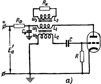

для начала прикиньте (измерьте) индуктивности первичной и базовой обмотки . это вам не Гн ! переходной процесс будет не долгим , поэтому индуктивность можно не брать в расчёт . принцип тут на возникновении ЭДС и ПОС . транзистор начинает открываться - возникает ЭДС , которая открывает его ещё больше . потом приходит или насыщение сердечника , или насыщение транзистора , вследствие чего магнитное поле не может больше расти . пропадает ЭДС . транзистор призакрывается и в катушке возникает противоЭДС , противодействующая изменению магнитного поля . а мы знаем что противоЭДС (индуктивный выброс) имеет полярность противоположную той , которой создавалось магнитное поле в катушке . т.е. этот индуктивный выброс лавиннообразно закроет транзистор . когда МП совсем исчезнет процесс повторится . в схемах нету принципиальной разницы . все они похожи и имеют одинаковый принцип действия .
vgg60 , всё правильно описали . только я вот не виже разницы между резистивным делителем и RC цепочкой в базе транзистора. принцип и там и там одинаковый , правда есть небольшие особенности.
ЗЫ: SDLM , почитайте про лампы - возможно когда-то пригодится
на схеме , которую вы привели , изображён триод - второй по простоте электровакуумный прибор , аналог транзистора

Мне, всё же, кажется, что схема с конденсатором работает несколько иначе, чем без конденсатора. В схеме с резисторами нарастание тока коллектора прекращается тогда, когда перестаёт хватать тока базы для обеспечения роста тока через индуктивность. Ток базы же остаётся неизменным всё время, пока транзистор открыт и тока хватает. В схеме с конденсатором происходит уменьшение тока базы по мере зарядки конденсатора. Кроме того, есть чисто практические соображения - не каждый из существующих конденсаторов хорошо работает при изменяющейся полярности на нём. А в данной схеме полярность меняется и, бывает, с частотой десятки килогерц. По крайней мере, у меня довольно неплохие керамические конденсаторы сильно грелись. Нет конденсатора - нет проблемы перегрева.
Следующий момент: закрывание транзистора происходит вовсе не импульсом противо-ЭДС. Оно происходит исключительно за счёт положительной обратной связи. Вначале открывание происходит лавинообразно за счёт ПОС, а затем, когда напряжение на коллекторе начинает расти (выход транзистора из насыщения) - это вызывает уменьшение тока базы, которого ещё больше перестаёт хватать для обеспечения растущего тока коллектора, напряжение на коллекторе ещё быстрее начинает нарастать - вот и лавинообразное закрывание. Ну и вообще понятие противо-ЭДС здесь можно не привлекать. Можно рассматривать процесс таким образом: мы накопили в индуктивности (в магнитном поле) энергию за счёт растущего тока. Путь этого тока резко прервали (транзистор-то закрылся!). Ему просто некуда идти. Ток в индуктивности мгновенно прекратиться не может - энергия же мгновенно исчезнуть не может? Вот она и начинает переходить в другую форму - форму электрического поля. Вот напряжение и подскакивает - начинает заряжаться ёмкость схемы (часто - паразитная). Что и означает переход энергии из одного вида (энергии магнитного поля) в другой вид (энергию электрического поля). Вот и подскакивает потенциал того конца индуктивности, который был соединён с землёй через насыщенный транзистор.
Ну а если сердечник насыщается, то это вообще совсем другая песня и другой механизм возникновения генерации. И совсем другие формулы для частоты генерации. Правда, у меня нет их вообще. Только некоторые соображения, позволяющие делать грубые прикидки.

так. ещё раз .
процесс выброса электрической энергии при размыкании цепи с катушкой - что это ? не противоЭДС ? или я чего-то путаю ?
транзистор чем открывается ? током ? а во время индуктивного выброса на катушке что появляется ? напряжение ? если у транзистора есть сопротивление перехода БЭ , то по этой цепи не будет разве проходить ток ? и при чём тут в ваших рассуждениях коллектор ? и при увеличении напряжения на коллекторе и одновременном снижении тока базы ток через коллектор может и не расти. вообщем это не прямая зависимость. т.е. ток через коллектор будет гарантированно расти только в случае увеличения тока базы.
с кондёром - а что вам не нравится с кондёром-то ? при переменном токе кондёр будет вести себя как сопротивление , посему я не вижу принципиальной разницы в схемах. единственное что с увеличением частоты "сопротивление кондёра" будет уменьшаться. и это каким-то образом повлияет на частоту. греться кондёр может только на ВЧ и с плохим диэлектриком . для ориентации диполей тратиться энергия , которая уходит на трение. отсюда и нагрев диэлектриков. вроде это ещё говорит о диэлектрической проницаемости , но утверждать не буду, т.к. не знаю. а оценить какой кондёр внешне - не реально . если он заявленной ёмкостью, то это не говорит о качестве диэлектрика.
что касается насыщения - а какая разница что насытиться быстрей ? в любом случае поле перестанет расти и при отсутствии роста МП не будет наводится ЭДС в проводнике . соответственно ЭДС в базовой обмотке исчезнет и вследствие этого транзистор начнёт закрываться. при закрывании в катушке будет наводится ЭДС с противоположным знаком (индуктивный выброс), которая будет помогать закрываться транзистору. где я в этих рассуждениях не прав ?
