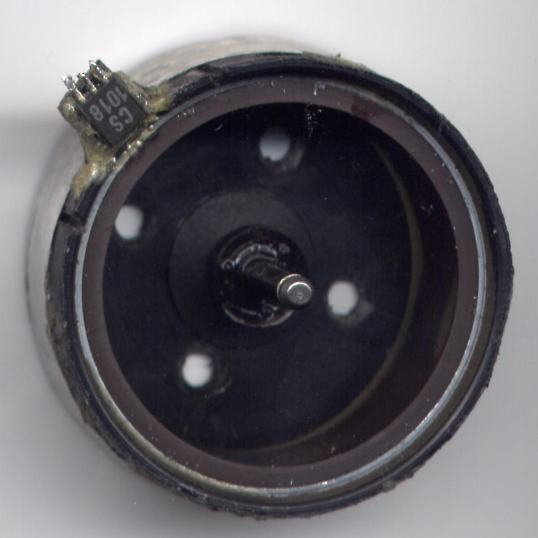

Я прошывку не менял,единственное,что исключил из схемы UNL2803(как я понял - это драйвер для светиков) и MC34064(дэтэктор пониженного напряжения)
Датчиком положения явл.Датчик ХОЛЛА(названия не знаю,снял давно с двигателя от стир.машинки SIMENS)

Сообщение константин_KoSS_89 »
Стабилитрон на пять вольт!
Без нагрузки на выходе выпрямителя - вращяющейся части - 18в.
Когда горят все светики напряжение падат до ДВУХ!
Я думаю - виной всему стабилитрон, надо крен, сейчас поищю, может завалялся...
Ф как на счёт резистора ОМ на 10... :roll: Включим его последовательно ПЕРЕД ВСЕЙ НАГРУЗКОЙ!! :wink:

ну если напряжение падает на обмотке,то чем тебя спасет кренка,онаже стабилизирует напругу,а не увиличивает ток,судя по фоткам-обмотка на роторе намотана 0,33проводом,а на статоре каким?
