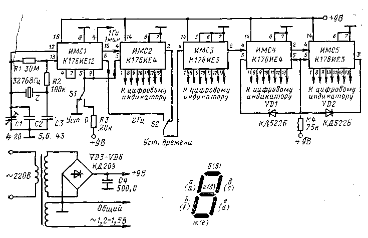

uldemir писал(а): а как бы вы делали резервное питание для часов на к176-й серии питающейся от 9в?
Поставил аккумулятор 7Д-0,125. Несколько лет уже стоит и отлично работает.

Сообщение uldemir »
На 12в - слишком бешенная цена. А про 5 вольт я соглашусь, если мне покажут справочный листок на 176ие4, в котором будет написано, что это его рабочее напряжение. Но всё-равно, надоело диодами развязываться - хочется чего-то другого.

Сообщение suslogon »
два ионистора последовательно и все отлично!

Сообщение uldemir »
Ионисторы не решают необходимости стабилизатора толерантного к напряжению на выходе или с низким собственным потреблением. Потому как хочется сделать всё правильно. Пойду шерстить микромощные стабилизаторы в магазине..

Сообщение Foks »
uldemir писал(а):Ионисторы не решают необходимости стабилизатора толерантного к напряжению на выходе или с низким собственным потреблением. Потому как хочется сделать всё правильно. Пойду шерстить микромощные стабилизаторы в магазине..
Напомню: я в своих часах использовал одну пальчиковую батарейку и MAX857. Толерантен донельзя, питается от выхода (т.е. батарейку не жрет при наличии внешнего питания), высокий КПД. Правда +5 вольт дает. У Maxim Integrated должны быть и отрицательные DC-DC стабилизаторы, и наверняка на 9 В тоже найдется.

Сообщение uldemir »
Собственно, отрицательное напряжение, как оказалось, мне не надо. И еще почесал репу... думаю, что, действительно, поставлю одну крону. И всё. Пусть логика питается только от батареи.

Сообщение uldemir »
А я собираюсь подстраховаться: развести дорожки под 78L09 но запаивать сразу не буду. Посмотрим. Хотя, потребление ожидается порядка десяти микроампер и исходя из ёмкости 550ма*ч - для тока 20мка получается порядка трёх лет. В тестере тоже крону меняют не очень часто.

Сообщение Rokl »
uldemir писал(а):... Если про ИЕ12/13/17/18 написано, что они как 561-я серия работают от 3-х до 15-ти вольт, то про ИЕ3/ИЕ4 такого не читал. Ссылку плииз.
По сути 176 серия содрана с CD40..., а она питается 3-18в.
Потому , например, К176ПУ...реально работают от 4 до 15в. Бирюков."Цифровые устройства на МОП-интегральных микросхемах" Радио и связь 1990г.
Вот что можно прочесть в этом справочнике на 4 стр.
"...Номинальное напряжение питания микросхем серии К176... 9вольт +/- 5%, однако они сохраняют работоспособность в диапазоне питающих напряжений 5...12вольт...."
Так что К176ИЕ4, напрямую содраная с CD4026 с заявленым питанием 3-20в, вполне должна держать 12в.
Моё личное мнение...К176ИЕ4 питание 9в+/- 5%.Тогда не будет ни каких неприятных неожиданностей.
Микросхемы преобразователей К176ПУ... держат 12в питание без проблем. Проверено лично и не на одном экземпляре.

Сообщение uldemir »
Уже имею. Сегодня крону в магазине купил. Секундные импульсы уже есть! Ой, ток не замерил... а, успеется.
4026 и 176ИЕ4 - не вижу ничего общего. Даже управляющие сигналы совершенно разные.
176ИЕ5 у меня прекрасно работала в радио-86рк от пяти вольт. А у некоторых и от 3-х работает. Возможно, оно будет работать и от более низких напряжений. Но, я уже решил - питание логики батарейное, а индикации от внешнего источника.
Кстати, источник работает. две детальки в SO8, резистор, конденсатор и один трафик намотанный на EFD20.
p.s. потребление 3,5... миллиампер. Где-то плюху надо искать.

Сообщение uldemir »
Да ну! мотать на каркасе, это не на колечке челноком вышивать - очень легко. Собственно говоря, левая часть может быть сделана и с питанием от 220в. Правда в моём трафе число витков завышено для того чтобы поточнее получить 1,45в накала. Так можно было для накала намотать 2 витка, но я увеличил в 3 раза - 6 витков (3+3). Вот только из-за трудности равномерно распределить эту обмотку, чтобы заканчивалась с той же стороны каркаса где и начинается, я пока решил поиграться с низковольтным вариантом.
p.s. убрал одну соплю (на глаз не была видна, но выявил что счетчик часов некорректно работал) ток потребления упал, но только до 650мка. Остальной функционал, вроде работает. Может плату помыть?

Сообщение uldemir »
Существует. 190КТ1/2. Жаль, только там n-канальные.
Пару слов про схему:
Схема классическая. прообраз из книги Бирюкова, размноженной в интернете. Например. Только, как обычно, схему несколько усложнил. Добавил ЛА7 для беспроблемного сброса при переходе через полночь и ТМ2/ЛП2 для комфортной установки времени и чтобы использовать простые кнопки на замыкание, а не на переключение. Вместо ИЕ12 применил ИЕ18, так как 12-я у меня только одна, а 18-х есть две - не жалко. Еще поставил ключи на лампы, так как анодное 40 вольт, чтобы лампы светили нормально. Хе, питание-то ламп - отрицательное!
Насчет потребления, кажется, лоханулся. При 9 вольтах потребление довольно сильно растёт. Еще надо поиграться с напряжением питания логики. собственно, схема должна работать и от 3-х вольт
