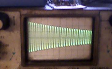

Вот я сейчас собрал такую схему.
Конденсатор в контуре 330 пф, а конденсатор связи 18 пф
Так выглядят ударные колебания в контуре.
Это я их немного развернул на осциллографе.
А это развернул, что бы подсчитать частоту.
У меня получилась резонансная частота моего контура порядка 750 кгц, т.к. на осциллографе стоит развертка 1мкс/дел.
(7.2 КБ) 51988 скачиваний
(13.76 КБ) 48344 скачивания
(11.49 КБ) 51455 скачиваний

Использовал конденсатор 27 пФ. В контуре конденсатор 0,22 мкФ и катушка 0,1 мГн. Подаю мендр 2 кГц 10 В. На осциллографе меандр 2 кГц 3-4 мВ. По заднему фронту каждого импульса идет затухающая синусоида частотой 16 МГц.
Насколько я понимаю, это и есть резонансная частота.
Но если считать по формуле Изображение, получается 34 кГц.
Что я мог напутать, что получилась разница на 3 порядка?
Хм, забыл упомянуть о резисторе на пару кОм, последовательно с конденсатором 27 пФ. Возможно из-за него такая низкая амплитуда.
Нет, без него то же самое.

Период измеренного импульса 60 нс -> частота 16 МГц.
f=1/(2*pi*(L*C)^1/2)
f=1/(2*3,14*(0,1*10^(-3)*0,22*10^(-6))^1/2)=1/(6,28*(10^(-4)*0,22*10^(-6))^1/2)=1/(6,28*(0,469^(-5)))=0,339*10^5=33,9*10^3 Гц
Вроде все правильно. Есть подозрения, что я либо меряю не совсем то, что нужно (хотя вроде все по схеме). Либо нужно как-то учитывать отличие реальной схемы от идеального варианта.
We do what we must because we can (c) GLaDOS
Сообщения: 17234
Откуда: Тюмень
Сообщение Slabovik »
Нет, как раз с расчётом он не напутал. Но "звон" на 16 МГц - это явно резонанс не этого контура. Это резонирует что-то паразитное - оно есть всегда, только не всегда его видно. Сейчас вот проявилось. Скорее, ошибкой является 27пФ по сравнению с 0.22 мкФ в контуре. Я бы вместо 27пФ попробовал 0.01 мкФ - это более правильное соотношение. Потому что характеристическое сопротивление (корень из отношения L/C) здесь довольно маленькое, поэтому вообще есть подозрение, что добротность в итоге ниже плинтуса. Чтобы увеличить характеристическое сопротивление, необходимо уменьшить контурную емкость - поставьте 1000 или 2200 пФ и посмотрите, что изменится (оставив при этом в качестве "связного" 27 пФ).

baron_P писал(а): В контуре конденсатор 0,22 мкФ и катушка 0,1 мГн.
Есть такая характеристика колебательного контура. Называется характеристическое сопротивление.
Объяснять слишком долго, но старайтесь в реальном колебательном контуре эту величину не делать меньше 500 ом. Иначе контур получается очень плохой и перестает выполнять свое предназначение.
В Вашем случае характеристическое сопротивление всего 20 ом.
Для того, что бы получить более-менее приличный колебательный контур на 34 кгц Вам нужно раз в пять увеличить индуктивность и во столько же раз уменьшить емкость.
Тогда Вы увидите то, что и ожидаете увидеть.
Или как выше написали уменьшите конденсатор в контуре раз в двадцать. Только учитывайте, что резонансная частота увеличится.

Нашел первую проблему: в контуре не было индуктивности - катушка оказалась дохлой :facepalm:
Заменил на такую же живую.
В контуре с 0,22 мкФ, при генераторе через 27 пФ ничего кардинально не изменилось (амплитуда чуть другая), те же 16 МГц.
В контуре с 0,22 мкФ, при генераторе через 10 нФ частота 25 кГц, однако до полного затухания всего один период проходит, так что точность не ахти. Но хоть порядок совпадает с расчетным.
В контуре с 2,2 нФ, при генераторе через 27 пФ частота 5 МГц, при расчетной 0,33 МГц. Тоже в принципе похоже.
Т.е. некоторая корреляция с теорией наблюдается. И, если я буду использовать контуры с большей добротность (т.е. большим характеристическим сопротивлением), точность измерений будет расти. Наверно. По выбору конденсатора, через который пойдет сигнал с генератора: емкость выбирать исходя из емкости измеряемого контура, раз в 20 меньше, но не минимально возможную?

baron_P писал(а):до полного затухания всего один период проходит
Значит добротность контура совсем мизерная.
Добротность можно оценить подсчитав количество колебания до того, как амплитуда упадет в 23 раза.
Само собой, чем больше колебаний насчитаете, тем значит больше добротность.
