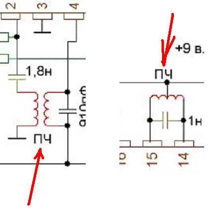

Доброе время суток! Сразу извиняюсь если пишу не в той теме (другой подобной не видел :)) ) Заинтересовала эта схема
174ha10_1.jpg [49.32 KiB]
вот его описание \Катушки готовые от советских "Селг", "Соколов" и т.п.
стандартный ПЧ контур на 465 кГц с конденсатором 910 или 1000 пф.Ориентировочно 75..85 витков при емкости 1000пФ.
Входную катушку можно намотать на стандартном секционном полистироловом каркасе с ферритовым подстроечником ø 2,5мм
ориентировочное кол-во витков: контурной - 70-80, связи - 10 витков. ) катушка пч та что с отводом от середины ?или та что на отводе 4 и 2 ?
И ещё написано о катушке связи ,о какой именно?
Там же все катушки подписаны. Они обе ПЧ

Спасибо большое :) а катушка на выводе 2 тоже связи? и сколько её мотать ?
Намотайте 1/4 от основной, т.е. порядка 20 - 25 витков.
Если связь получится слишком сильной и упадет избирательность по соседнему каналу, то её всегда можно уменьшить, уменьшая емкость этого конденсатора.
А вот если намотаете мало и из за этого чувствительность будет низкой, то увеличить связь без перемотки катушки будет затруднительно.
Не забудьте катушки ПЧ поместить в экраны.

Спасибочки :)) А на катушке гетеродина та же система - та что с КПЕ контур гетеродина, а на вывод 5 связи?

Подробно про работу приемника на данной микросхеме можно почитать здесь.
http://publ.lib.ru/ARCHIVES/R/''Radio'' ... fax%5d.zip
Ваш приемник, это по сути упрощенная схема, что дана выше. В ней выбросили УВЧ, пьезофильтр, сделали только один диапазон и вместо ферритовой антенны применили обычную.
Все остальное написанное в статье полностью относится и к вашему приемнику.

Описание- это хорошо ! но нет намоточных данных катушок гетеродина ((думаю катушка должна быть где то витков 35 но какая из них ? извините что много о катушках пишу :oops:

Контурная катушка она и в Африке контурная катушка.Намоточные данные как правило стандартные во многих схемах.
Берёшь любую подходящую схему приёмника любительских КВ диапазонов и оттуда берёшь намоточные данные катушек.Или СВ приёмника супергетеродина.
Тем более диапазон перестройки входной цепи ты знаешь и значение ПЧ данного приёмника.Легко вычислить диапазон перестройки частоты гетеродина и подобрать соответствующие параметры элементов контура.
Про намоточные данные катушек ПЧ тракта уже сказали.
Или программка COIL32 тебе в помощь.
Вперёд и с песней! :)

Спасибо , то что нужно :)) но никто не ответил а как их мотать?
Во первых каркас катушки нужен, с какого либо приемного устройства.
Лучше со старого, негодного приемника взять . там каркас с ферритовым стержнем, для настройки контура.
Мотать как обычно.
Одна катушка поверх другой или если катушка секционирована, то мотать в соседней секции.
Т.е. так же, как мотают любые трансформаторы.

Я понял как мотать . Извиняюсь что не понятно изъясняюсь ,я имел в виду почему две катушки :) одна гпд а вторая звязи(та что без кпе)? Поискал в просторах интернета я пришёл к выводу-- диапазон перестройки гпд должен быть 3200- 2900 Индуктивность контура должна составлять 8.2 мГн при ёмкости 320 пф
