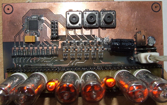

ВСЕМ ПРИВЕТ!
ну и страниц тут :(
вот тоже сделал часики на индикаторах ИН - 16
все в принцпе стандартно - только вместо дешифраторов напрямую
делал на транзюках чиповых - "сверху" два и снизу один
контроллер атмега8 , часовая частота берется с кварца на 32 кгц выдранного с материнки какой то
индикация динамическая - 6 ламп соответвующие цифры обьединены
гасящий резистор сверху
все собственно хорошо - да вот проблема - загораются левые индикаторы (тоесть скажем если на часа 0.00.21 то на лампах часов и минут кроме нуля видна двойка или единичка - тускло но видна )
грешу на разводку платы - плата двухсторонняя и дорожки катодов идут очень близко друг к другу и параллельно
можно ли эту проблему устранить схематически?
чур на использование 155ид1 не посылать - из того прибора что я вытащил микрухи они грелись достаточно - а мой прибор с претензией на кпд (скажем лампа подключенная напрямую даёт 143 вольта при 2мА , лампа с схеме с транзисторами сверху и снизу при таком напряжении жрет 2.6)
хочу сделать потом с автономным питанием типа как тут http://www.selectric.org/nixie/index.html
пробовар кинуть с анода на зелю резистор в мегаом - типа чтоб левы заряд стекал - результата не дало , как быть??? (конечно извиняюсь может тут обсуждали но 32 страницы читать )

юрамеханик писал(а):ВСЕМ ПРИВЕТ!
попробуйте понизить частоту динамической индикации, возможно инерционность ламп. Я частоту индикации ставил минимальной незаметной для глаз.

v000va писал(а): попробуйте понизить частоту динамической индикации, возможно инерционность ламп. Я частоту индикации ставил минимальной незаметной для глаз.
пробовал , якрость левых не уменьшается и к тому же они начинают мигать причем не в соответствии с частотой (видать в некоторые переключениях зажигаются в некоторых нет )
сейчас время переключения между двумя лампами 1\1024 секунды
Понизьте частоту индикации до 2-3Гц и увидите, корректно ли они переключаются лампы и правильно ли работает программа. Я бы рекомендовал частоту индикации до 120Гц, это ИМХО. Вы все равно перключений не увидите, а лампам полегче будет. :)

v000va писал(а): Понизьте частоту индикации до 2-3Гц и увидите, корректно ли они переключаются лампы и правильно ли работает программа. Я бы рекомендовал частоту индикации до 120Гц, это ИМХО. Вы все равно перключений не увидите, а лампам полегче будет. :)
переключение корректно ,проверял до того как сюда постить
ххм а я думал что чем выше частота тем лучше для ламп
тогда нада понизить будет а то подохнуть от такой динамичности нафиг
Я когда переборщил с частотой, так у меня лампа внутри почти вся светилась. Посмотрите справочный листок на лампы, там указаны оптимальные частоты, в разделе "Допустимые режимы эксплуатации".

v000va писал(а): Я когда переборщил с частотой, так у меня лампа внутри почти вся светилась. Посмотрите справочный листок на лампы, там указаны оптимальные частоты, в разделе "Допустимые режимы эксплуатации".
Изображение :))) :)))
супердаташит
типа 80 микросекунд предельные что ок
но я нигде пока не видел зависимость частоты переключения от времени эксплуатации
а что там с лампой то происходит ? неон "пригорает"
к железу или что? и как вообще визуально отслеживается это дело?
Секретный кот
Сообщения: 2106
Зарегистрирован: Ср сен 17, 2008 14:32:15
Откуда: Старые Васюки
Сообщение Секретный кот »
Частота как раз около 1 кГц является критичной для всех газоразрядных ламп. При этом происходит объёмная ионизация газа и начинается свечение по всему объёму лампы...

Секретный кот писал(а):Частота как раз около 1 кГц является критичной для всех газоразрядных ламп. При этом происходит объёмная ионизация газа и начинается свечение по всему объёму лампы...
+ металлизация катодов на стенки баллона
