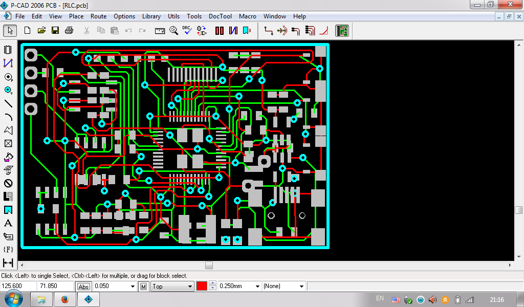

добрый день! приборчик мне понравился сразу, простая схема, плата мелкая получилась(делал свою разводку). Для повседневных работа то что надо! спасибо автору.
Но при наладке появилась проблема.
Не работает дисплей, т.е. ничего не показывает. Пробовал два рабочих дисплея, один китайский с интернет магазина, а второй выпаял с рабочего телефона.
Осцилографом посмотрел на пины SCK и MOSI, там понулям. CS постоянно подтянут на +3. Щупом пробовал и на дисплее, и на выводах МК.
Прошивку брал из статьи.
МК прошит с помощью ST-link, без проблем. Прибор вроде работает, на включение/выключение реагирует. Это я смотрю по потреблению (ВКЛ. - 15мА без подсветки, ВЫКЛ. - 90мкА) и по состоянию вывода 13 мк.
Где искать косяк?
Где искать косяк?
Тестером надо проверять на замыкание дорожек дисплея и на самом мк замыкания пинов. По нормальному там несколько раз в секунду должны быть данные на SCK,MOSI. При включении еще и сброс должен отрабатывать.
А фото платы можно глянуть?

Могли бы вы показать вашу плату, если можно, выложить файл проекта :)
 Заголовок сообщения: Re: Измеритель всего, что попадется под руку (RLC-метр)
СообщениеДобавлено: Пт окт 18, 2013 21:11:09
Зарегистрирован: Ср май 30, 2012 11:02:42
Сообщений: 65
Откуда: Харьков
могу пока выложить файл платы, формат PCAD-2004.
фото платы в понедельник, плата на работе осталась)
размер платы 44мм х 28мм
делалась под маленький корпус, чтоб сделать как RLC-пинцет. аккумулятор на 130мА, в китае покупал.
RLC.pcb [185.52 KiB]
