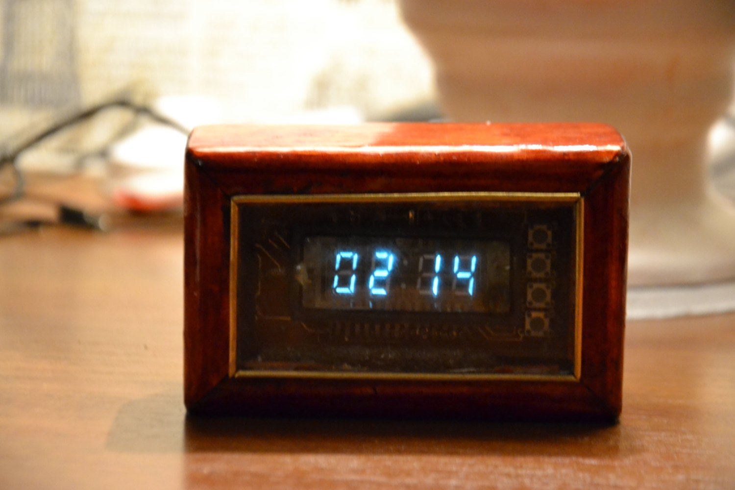

СообщениеДобавлено: Вс окт 20, 2013 20:07:09
Зарегистрирован: Сб апр 25, 2009 20:38:29
Сообщений: 180
Откуда: Сыктывкар
наконец-то корпус сваял)
DSC_0008.JPG [166.52 KiB]
DSC_0007.JPG [187.55 KiB]
Люблю паять

СообщениеДобавлено: Пн окт 21, 2013 07:08:37
Карма: 46
Рейтинг сообщений: 977
Сообщений: 7616
Откуда: г. Россия
Darth Cuauhtemoc писал(а):
Да вот думаю... Похоже регулировка яркости нужна будет. А то ночью ярко слишком.
Что есть, то есть - ночью светит как ночник.

Сетки тоже через эмиттерные повторители (размеется, в отличии от анодов, сетки уже с резисторами на запирающее напряжение) включать? Или там ток маленький? К сожалению, картинка с данными на ИЛЦ1-1/8 не открывается на работе :(
Симпатично :) И цвет у индикатора приятный.
Непонятно только, как кнопки нажимаются. По виду спереди, а дырки сзади.
И цифры маленькие. Хотя наверное только у меня часовая гигантомания :)
