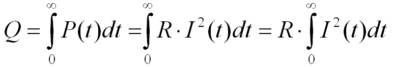

Дано: два конденсатора ёмкостью С1 и С2, заряженные до U1 и U2 соответственно, и резистор R.
Найти: количество тепла, выделившееся на резисторе при соединении конденсаторов через него, взять предел при R —> 0.
Количество тепла по закону Джоуля — Ленца есть интеграл по времени (в нашем случае от нуля до бесконечности) выделяющейся на резисторе мощности:
Изображение,
где закон изменения тока:
Подставляем в интеграл и вычисляем:
Таким образом, выделенное на резисторе количество тепла не зависит от номинала!!! Это физика. Положив U1 = U, U2 = 0 и C1 = C2 = C, получим искомое С·U²/4. Как видите, оно будет всегда. Но! Если положить R = 0, то в интеграле будет сингулярность. Это математика. Так что говорить о том, куда делась энергия в данной системе без потерь, не имеет физического смысла. Это не идеализация, это грубое нарушение алгебры (деление на ноль).

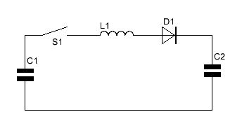

Вот схема:
Все детали идеальные. Опять же, условно принимаем, что излучения и других потерь энергии нет.
Так вот, замыкая на определенное время ключ и размыкая его, мы можем получить не только равные напряжения по 0,707 U, но и полностью перекачать энергию из первого конденсатора во второй.
Имеется ввиду один такт работы устройства - включение ключа на нужное время и выключение.
Но это просто иллюстрация, как этого достичь и к нашей задаче отношения не имеет.

У меня преобразователь не в классическом смысле:
rl55 писал(а):Имеется ввиду один такт работы устройства - включение ключа на нужное время и выключение.
Замыкаем ключ, начинается перезарядка конденсаторов.
При равенстве напряжений на конденсаторах (0,5 U) ток в индуктивности максимальный, максимальна запасенная энергия.
Ток не прекращается, продолжается разрядка первого конденсатора и зарядка второго.
В момент, когда первый разрядится полностью, а второй зарядится до +U, отключаем ключ.
Вот и все.
Могу попутно объяснить, как получается 0,707 U.
В момент, когда первый конденсатор разрядился до 0,707 U, выключаем ключ.
Второй конденсатор дозарядится до 0,707 U за счет накопленной энергии магнитного поля в индуктивности (через диод).
Энергия распределится поровну (именно по 0,707 U по напряжению на каждом конденсаторе), чего так усиленно хотел vem566, только не знал, как это сделать, кроме как математически.
И я уже писал, что в предлагаемой задаче это сделать невозможно.

поделить энергию поровну не обещаю, а вот сохранить можно так
И не надо ловить момент отключения рубильника. :)
(1.21 КБ) 2227 скачиваний
Сообщения: 16940
Сообщение rl55 »
Да, энергия сохранится и полностью перейдет во второй конденсатор. Но не поделится.
Видите, какой у нас форум умный... :)
А по поводу "ловить момент отключения рубильника" - так это же абстрактная модель, кто его реально ловить будет...

Ошибка при вычислении интеграла. Посмотрите под интегралом ток в квадрате и когда выносим за интеграл то не только U в квадрате но и разделить надо на R в квадрате. Так что энергия на тепло будет зависеть от сопротивления потерь. Более того объяснять данный эффект потерями просто смешно. Возьмите теперь эти 2 заряженных конденсатора и соедините последовательно и посчитайте по формуле {q=CU и E=(C*U^2)/2} вы еще больше удивитесь. А вообще школьный курс физики непротиворечив. А это значит все явления можно объяснить без учета потерь. Мы же изучаем работу маятника, но разве кто нибудь учитывает сопротивление воздуха. Потери начинают использовать в школьной физике когда надо объяснить причину затухания колебаний или когда приходиться делить на ноль. На ноль делить нельзя -- значит чего то не учли ... еще в задачах на тепло Более того выделяющееся тепло не может не зависеть от сопротивления проводника. А поскольку здесь идет "строгая половина потери энергии" то она никак не может быть связана с тепловыми потерями, в том числе и с другими потерями. В самом деле если мы соединим те же конденсаторы нихромовой провлкой от утюга или провод будет несколько километров, неужели и в этом случае потери составят половину. Или половину -- это только для идеального случая когда в задаче говориться что потерь нет ну и плюс еще там на нихром на 5 км провода это еще потери. Ясно что энергия заряженного конденсатора уменьшилась. Вот только куда она делась не надо объяснять потерями на тепло получите противоречие что потери не зависят от сопротивления и длинны соединительных проводников.

O_l_e_g, вычислял не Slabovik, а Gudd-Head.
Я, хотя и лет 40 уже не видел интегралов, вроде бы не вижу ошибки.
Если учесть все R - перед знаком интеграла, R^2, как вы уже сказали и R в показателе степени e, то все R сократятся.
Проверьте, может я ошибаюсь. Когда-то легко справлялся с интегралами, но без практики многое забыл.
При соединении через сопротивление по закону сохранения заряда заряд разделится пополам, напряжения на конденсаторах уменьшатся в 2 раза, энергия на каждом - в четыре раза, общая энергия в 2 раза.
По закону сохранения энергии половина недостающей энергии уйдет в тепло.
Вроде бы, тоже непротиворечиво.

Звездочёт писал(а):поделить энергию поровну не обещаю, а вот сохранить можно так
Работает в симуляторе, но не работает на практике.
Два по 10000uF, один заряжен на 10В, диод, 47000uH индуктор - напряжение делится примерно поровну.
От чего так?
Сообщения: 3782
Сообщение El-Eng »
Artlav писал(а):От чего так?
Из-за потерь, например, на внутреннем сопротивлении индуктивности и конденсаторов. Добавьте его в симулятор (скажем, последовательно с индуктивностью) и увидите результат.
