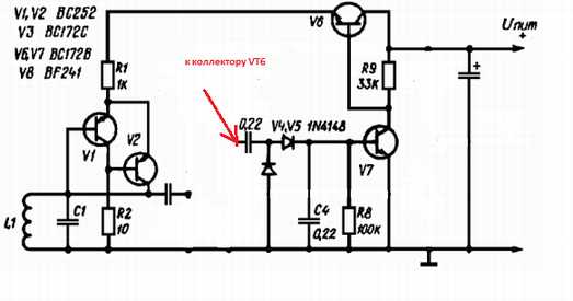

Я общую схему не рисовал ,когда разрабатывал плату держал обе схемы перед собой . Попробую диод поставить.
 Заголовок сообщения: Re: Генератор ВЧ. Радиоконструктор 7-2007, опечатка?.
СообщениеДобавлено: Вт окт 29, 2013 22:18:38
Карма: 23
Рейтинг сообщений: 106
Зарегистрирован: Ср май 05, 2010 16:30:45
Сообщений: 415
Откуда: Удмуртия
СПАСИБО :beer: ! Добавил диод ,на выходе стало ровно 1в. Мне больше и не надо.
СообщениеДобавлено: Ср окт 30, 2013 07:29:04
И всё же вопрос остался (у меня) - что не так? Почему 1-й каскад просаживал?

Последний вопрос - а как у Вас АРУ реализовано?
СообщениеДобавлено: Ср окт 30, 2013 11:18:35
Карма: 23
Сообщений: 415
Откуда: Удмуртия
Вот,как то так :))
АРУ_thumb.jpg [14.76 KiB]
Ошибочка ! Не к коллектору,а к эмиттеру.
