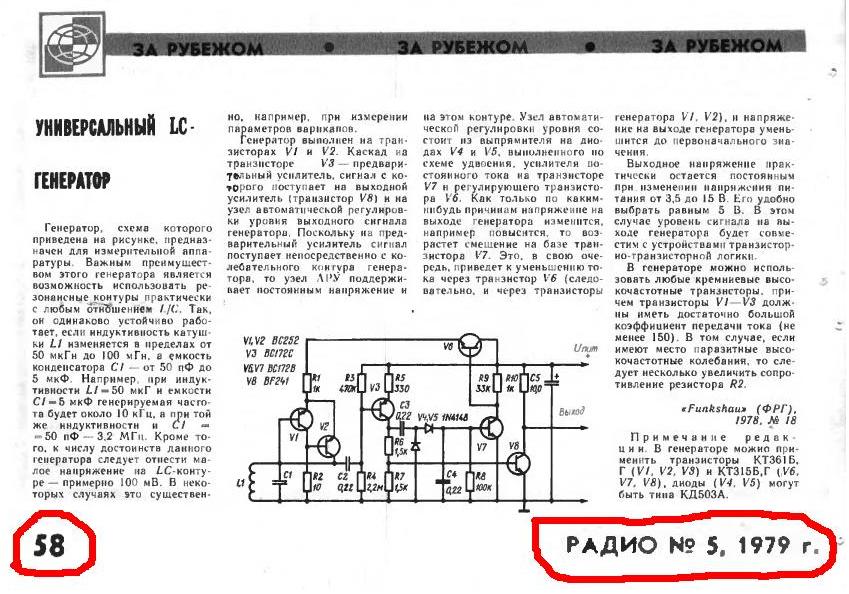

Chettuser писал(а):
В такие старые
Как говорится, новое - это обычно хорошо забытое старое.
Вот хотя бы взять схему, что здесь рассматривали. Она была в ж. Радио в рубрике "За рубежом" еще в 1979 году. :)
У меня вот тут перед носом "Справочник по радиотехнике" 1950 года лежит. Часто в него смотрю. Очень даже много всяких идей можно почерпнуть. :)
Это только молодые считают, что 60 лет назад все дураки были и недоразвитые. :cry:

Да нет, что Вы! Я не такой уж и молодой уже :cry:
А в те годы была хорошая литература, но годна к использованию в современных условиях только часть, увы. Другая элементная база нынче.
PS: На старой работе осталась книжка годов начала 60-х, по беспилотникам, до сих пор жалею что не взял с собой. :(
