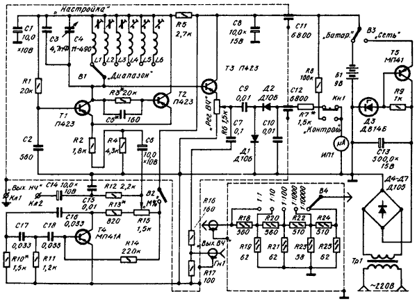

 Заголовок сообщения: Сигнал-генератор
СообщениеДобавлено: Сб авг 30, 2014 16:04:24
Карма: 20
Рейтинг сообщений: 99
Зарегистрирован: Пн ноя 18, 2013 11:56:55
Сообщений: 338
Откуда: Орёл
Здравствуйте . Дорогие формовчане, нашел схему генератора вч, но она на старых германиевых транзисторах и диодах, а именно П432 и МП41А диоды д10б. Возможно ли в данной схеме замена всех транзисторов на кремневые кт3107, диоды на n1448? Питающую часть на стабилизатор напряжения на микросхеме 7808? Заранее спасибо.
Сюда перенес.
Сделать конечно можно даже на КТ315 если перевернуть питание, электролиты и диоды, только есть ли смысл, т.к. можно найти схемы уже на более современных деталях.
Почитайте данную тему.
В ней много уже говорили о постройке самодельного сигнал-генератора.

 Заголовок сообщения: Re: Сигнал-генератор
СообщениеДобавлено: Сб авг 30, 2014 17:06:10
Карма: 162
Рейтинг сообщений: 2405
Сообщений: 10731
Откуда: Россия
А почему вы выбрали именно этот генератор?
Радиолюбители всегда разрабатывали их и достаточно много схем на кремниевых транзисторах, не говоря уж о том, что в последнее время используются микросхемы.
Вот, на вскидку, что вспомнила:
Радио 1996, №9, стр.36
Радиоконструктор 2007, №7, стр.22
Радиоконструктор 2005, №3, стр.26
https://sunduk.radiokot.ru/?id=1290074873
СообщениеДобавлено: Сб авг 30, 2014 17:45:27
Карма: 20
Сообщений: 338
Откуда: Орёл
Ой большее спасибо Светлана. В интернете почти нет сигнал генераторов, по этому и ославился на этом. Выбрал конструкцию из журнала 2007 года генератора. Гнездо "АМ" это для подключение нч генератора? Ещё раз спасибо. :)
У кошки четыре ноги: вход, выход, земля и питание.
