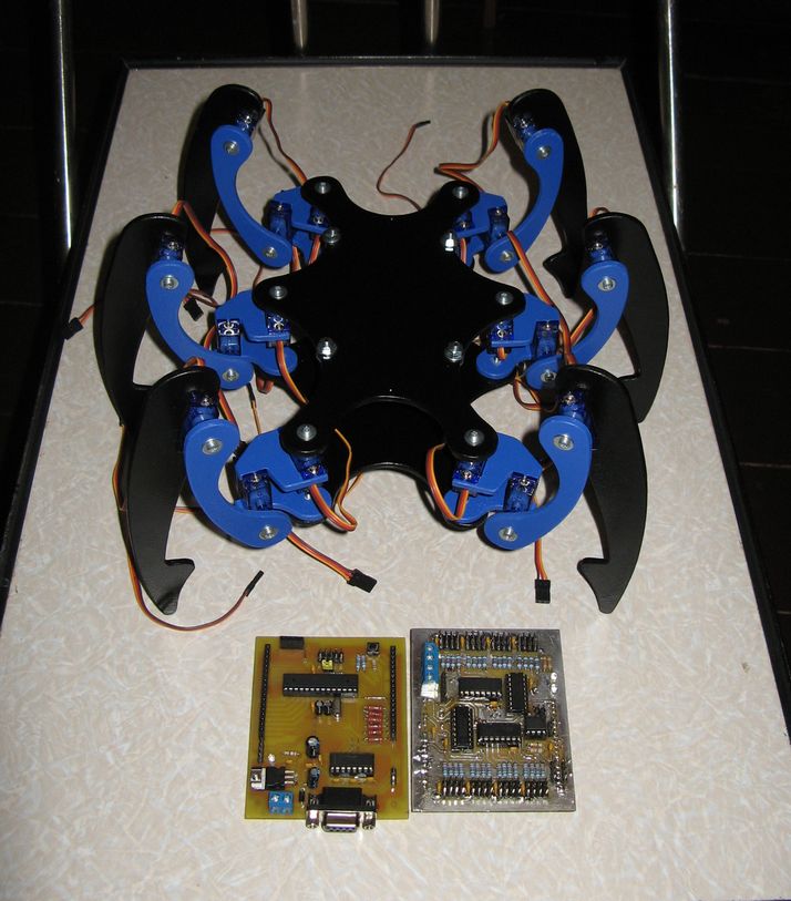

Доброго времени суток, MAVR_ik :) Работаю над такой же игрушкой, и дела обстоят собственно несколько наоборот. Изготовил скелет из ПВХ листа, получилось и глазу приятно (см. фото) и по прочности не разочаровал.
Но с прошивкой SSC32 возникли проблемы, не совсем понимаю, бутлоадер и является прошивкой всего контроллера или же после заливки бутлоадера контроллер нуждается в прошивке? И где ее тогда взять, прошувку эту? на офф.сайте все прикрыли..
..после заливки бутлоадера LynxTerm не видит устройства. Какой распиновки должен быть COM-кабель?
