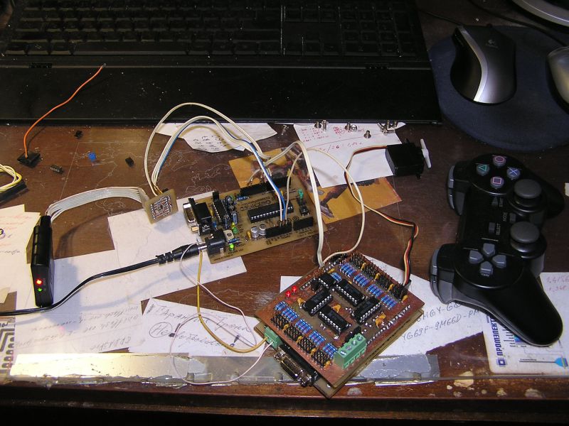

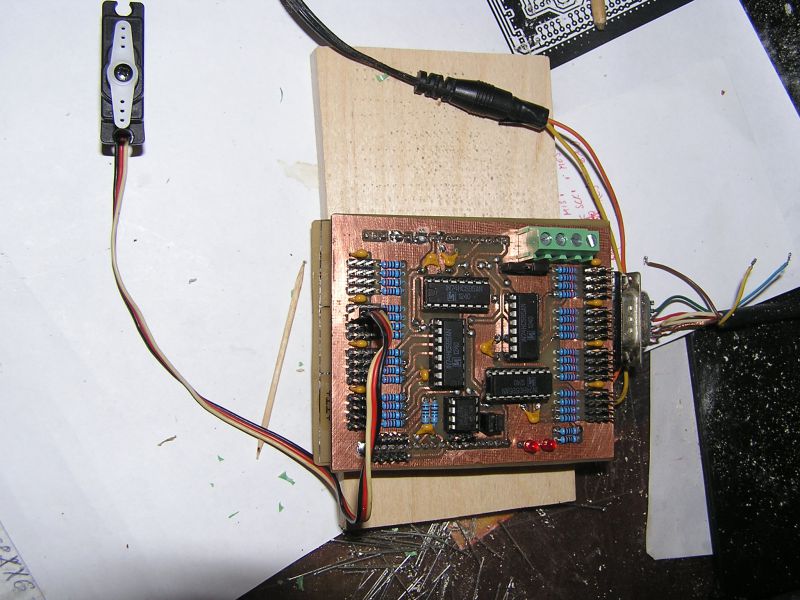

Делюсь тем что смог сделать))Изображение, Изображение
Составной SSC-32 , прошит вроде сервой двигает (проверил все каналы), в планах подружить все это с мозгами на ATMega328...надеюсь продолжение будет :) пошел :solder:

Продолжение :beer: Пришел джойстик от PS2,сделал платку согласования уровней PS2 и ардуинки..., соединил все))) пока подключил одну серву ( Ждемс остальных и ебея) пока все работает - весело дергает сервой на команды с джойстика))) осталось самое .... скелет паука :cry: Изображение
