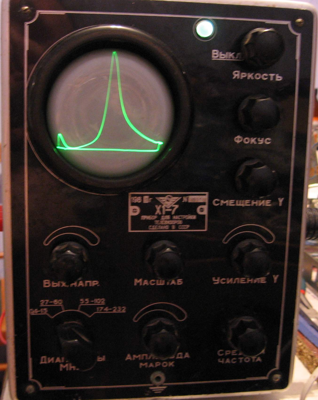

Благодаря радиокотам удалось реанимировать ПНТ-59. Подскажите пожалуйста как с помощью него настроить диапазоны ДВ и СВ? Диапазоны КВ все 3 работают как положено.

Хм... ПНТ-59 - это типа Х1-7? Есть такое. Весчь))) Можно поступить, как товарищ aen - отпаять катушку связи входного контура ДВ (СВ) диапазона и снять АЧХ контура, потом, перестраивая частоту этого самого контура при помощи штатного КПЕ, убедиться, что "всё работает" . Также следует поступить с гетеродинным контуром ДВ (СВ) диапазона.
Второй вариант - остановить качалку "хашки" и подавать с неё определённую частоту (соответсвующую включенному диапазону) на антенный вход и, настроив при помощи КПЕ контур на эту частоту, проверить прохождение сигнала...

Добрался я таки до неё... В общем друзья для настройки пришлось извлечь плату ДСКВ из шасси... ST@S рисково выпаивать контурную катушку дабы не повредить её... Пробовал настройку гетеродина по 2 эталонному приёмнику. Вроде начало, середину и конец диапазона ДВ ловит на соответственно 347, 426 и 488м () на СВ диапазоне. Что-то мне подсказывает, что с контуром входным не лады ибо радио россии просто обязан поймать на волне 1200м... :? Прибором ПНТ ничего не вышло, скорее не получилось. Прошу помощи

ПНТ - это ведь анализатор по сути. Ну и подай выходной качающийся сигнал на антенну приёмника, при этом сразу на контуре (встав туда входом ПНТ) увидишь пик - это и будет частота, на которую настроен контур :tea:

ST@S, я так и сделал как вы сказали
ST@S писал(а):
...подай выходной качающийся сигнал на антенну приёмника, при этом сразу на контуре (встав туда входом ПНТ) увидишь пик - это и будет частота, на которую настроен контур :tea:
выход прибора на антенный вход приёмника (без самой антенны), а детекторную головку на С2. При вращении С2 горбулина на экране прибора увеличивалась, точнее скаты становились более отвесные, а затем размазывались и процесс повторялся при вразщении. Что-то я не совсем допонимаю как определить частоту :roll:? При вращении КПЕ приёмника (увеличивая частоту контура) кривая на фото смещалась вправо и уходила из поля зрения. Что я делаю не так? :dont_know: Но процесс уже становится более осязаемым и понятным :beer:

NeroN писал(а):
Что-то я не совсем допонимаю как определить частоту?
Говорили уже. Метки нужно включить. Тогда там появятся метки через каждые 100 кгц
а где они включаются? Каким образом их включить? Органы управления прибора на фото, сзади есть переключатель полярности и всё :? Что крутить-то надо?

Так это... он чё, с 400кГц работает?
ну да, самый нижний диапазон с 0,4 до 15МГц. Метки же там тоже не 100кГц, а 1МГц :? Как быть теперь?
