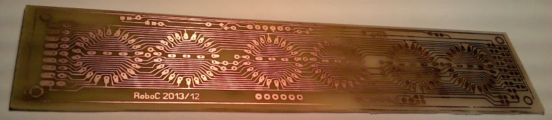

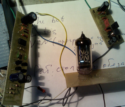

Проточил скил лута и сделал платку индикации под ИВ-4:
Появилось время и начал впаивать индикаторы. Дело, как ожидалось - не быстрое.
Запустил посмотреть 1 индикатор:
Горит тускловато. И меряю напряжение накала 1.6В, должно по мануалу 2.4В. Наверно, китайский мультиметр хреново меряет меандр высокой частоты.Ток,сто пудово, будет мерять так же и выставлять придется на глаз... Собственно вопрос,нити накала должны быть чуть чуть красными или красноту нужно убрать совсем?

Re: Часы на люминесцентных индикаторах.
У моих часов накал 5в - тестер совсем ничего не показывает (осциллографом - вижу). И красного свечения ни у ИВЛ1-7/5, ни у ИВ-11 я визуально не наблюдаю. Насчет тусклости - насколько древние лампы? У меня тут есть горсть выпаянных ИВ-6 - в номинальных режимах тусклее, чем те же ИВ-11. Думаю, надо их выбросить на.
Эта лампа 78 года и еще одна, 4 лампы 88 года(все не паяные), но я их не пробовал
успел впаять только 3и и попробовать 1.
Поднятие напряжения с -25 до -27 не увеличит яркость?
25в может и маловато для дин индикации.RoboC писал(а):Поднятие напряжения с -25 до -27 не увеличит яркость?
Сужу по своему опыту.
Помните часики на ИВ-17 - это тоже самое что и ИВ-4.
Накал я не мерял, а ставил на глаз.
Нить накала в темноте еле светится, но её видать.
Я орриентировался по своим часам "Электроника".
И второй пункт - они у меня падали со шкафа и разбивалась одна лампа.
Когда я впаял новую и включил была такая-же картина как и у вас.
Сегменты горели неравномерно и более тускло чем старые, неразбившиеся лампы.
Я сначала тоже подумал о дефектной лампе, но менять сразу не стал - решил подождать.
Короче через сутки новая лампа уже ярко горела как и старые.
Часики со дня изготовления ходят не выключаясь по сей день.
Яркость не упала - значит с накалом всё нормльно.
Я так думаю.
PS:
Анодное я не помню, но если нужно завтра слажу на шкаф и померяю.
Помню что-то от 25 до 27в.
Я так думаю.
PS:
