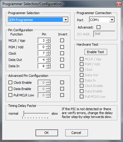

У меня тоже проблема с EXTRA-PIC, купил конструктор вот такой, собрал, провёл все тесты с мультиметром и программой IC-PROG, всё сошлось. Даже детали отпаивал некоторые чтобы проверить их работоспособность. У меня 32-разрядная Windows 7, мат плата Гигабайт GA-M52L-S3P вот спецификация. Пытался прошить контроллеры PIC 16F628A, купил пару штук в разных магазинах. Ни одна программа под данный контроллер прошиваться не хочет, выдаёт ошибку "...ошибка по адрему 0000h!". При этом IC-PROG успешно стирает и читает микросхему (ну по крайней мере выводятся сообщения об успешном выполнении того или иного действия). Причём при чтении IC-PGOR показывает вроде как "пустую" микросхему вот так , если взять тут же нажать на запись - всё успешно записывается, на программаторе горит красный светодиод, а между 4-5 ножками микросхему торчащей в разъёме X8, держится напряжение 13,92 вольт. А вот при загрузке .hex файлов картина такая и прошиваться ничего не хочет =( . Я выполнял все тесты программатора отсюда , общался с поддержкой, провели все тесты так сказать онлайн, всё гуд, прозванивал кабель, проверил распиновку моего COM порта и кабеля, проверял программатор на другом компе под Windows XP, скачал программу для тестов COM портов (кстати во время тестирования в этой проге, на программаторе горит красный светодиод и между 4-5 ножкой микросхемы в разъёме X8 держится напряжение 7 вольт, правда нет сигнала IN, странно. Скриншот). В общем ума не приложу что с этим программатором делать. Тех.поддержка говорит что программатор работает правильно на 100%, дело в чём то другом. Подскажите что ещё можно предпринять чтобы он стал прошивать контроллеры?

maler1988, попробуйте вот этот программный продукт http://picpgm.picprojects.net/download.html
Если определит ваш мк автоматом, значит всё нормуль

Эта программа http://picpgm.picprojects.net/download.htm выдаёт ряд ошибок при запуске. Программатор в этот момент подключён к компу.
Autodetecting Programmer ...
Error opening LPT driver!
No Programmer found! Check connection!
No PIC detected!
Ошибка запуска LPT драйвера? Программатор ведь через COM подключен. Или прога начинает опрашивать сначало LPT и если никого не видит дальше не идёт?

в настройках установите тип программатора как на скрине(JDM), и номер компорта при необходимости
picpgm.png [34.42 KiB]

в принцыпе, если явно не указывать порт, а имеются траблы, он и будет опрашивать все возможные порты.
может стоит указать хотя бы порт явно, тогда в случвй чего он напишет что проггер не найден
А можно узнать что за ось? ато с 7-64 биткой не все проги ладят
