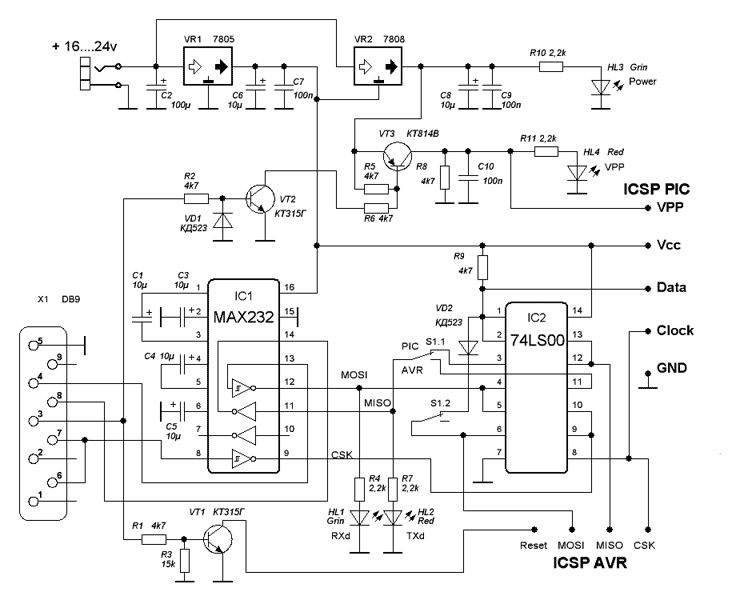

У меня тоже проблема с EXTRA-PIC, купил конструктор вот такой, собрал, провёл все тесты с мультиметром и программой IC-PROG, всё сошлось. Даже детали отпаивал некоторые чтобы проверить их работоспособность. У меня 32-разрядная Windows 7, мат плата Гигабайт GA-M52L-S3P вот спецификация. Пытался прошить контроллеры PIC 16F628A, купил пару штук в разных магазинах. Ни одна программа под данный контроллер прошиваться не хочет, выдаёт ошибку "...ошибка по адрему 0000h!". При этом IC-PROG успешно стирает и читает микросхему (ну по крайней мере выводятся сообщения об успешном выполнении того или иного действия). Причём при чтении IC-PGOR показывает вроде как "пустую" микросхему вот так , если взять тут же нажать на запись - всё успешно записывается, на программаторе горит красный светодиод, а между 4-5 ножками микросхему торчащей в разъёме X8, держится напряжение 13,92 вольт. А вот при загрузке .hex файлов картина такая и прошиваться ничего не хочет =( . Я выполнял все тесты программатора отсюда , общался с поддержкой, провели все тесты так сказать онлайн, всё гуд, прозванивал кабель, проверил распиновку моего COM порта и кабеля, проверял программатор на другом компе под Windows XP, скачал программу для тестов COM портов (кстати во время тестирования в этой проге, на программаторе горит красный светодиод и между 4-5 ножкой микросхемы в разъёме X8 держится напряжение 7 вольт, правда нет сигнала IN, странно. Скриншот). В общем ума не приложу что с этим программатором делать. Тех.поддержка говорит что программатор работает правильно на 100%, дело в чём то другом. Подскажите что ещё можно предпринять чтобы он стал прошивать контроллеры?

...Ни одна программа под данный контроллер прошиваться не хочет, выдаёт ошибку "...ошибка по адрему 0000h!"
А вы перед программированием снимите галочки (обвел красным),Изображение и у вас все получится. И почитайте о конфигурации и о программировании PIC. Просто вы немного поспешили. А программа для PIC стоящая.
Для пустой микросхемы показывалось бы 3FFF, а у Вас показывает залоченную микросхему, да ещё и с отключённым MCLR.
Непонятно только, почему свежекупленная микросхема оказалась залоченной? Или автор лукавит?
Ну и очень рекомендуется, если уж лень читать данную тему, сперва внимательно изучить материал здесь.
pavasilich писал(а):
снимите галочки
Их вовсе не обязательно снимать. Надо просто отключить, в настройках, верификацию "После программирования", а "Во время" наоборот включить.
А в первую очередь, надо железо доработать.

а не диод ли он перепутал концами, тот который в дата стоит, недавно такое встречалось, почти неделю потратил, пока убедил проверить. в нем все и оказалось

1 какая ось используется?
2 точно ли используется сом1?
3 программатор сам собирал или готовый купил?
4 движок задержки в окне настроек двигать не пробовали?
5 когда устанавливали программу предложенные юсби и прочие драйвера ставили?
6 может попробовать более раннюю версию?
7 диод который с выхода одной из ячеек 7400 на вход (ДАТА) нормально запаян? часто полярность путают
вот почитайте здесь, может что на ум придет, ветка короткая, но какраз разруливался случай подобный вашему
. http://radiokot.ru/forum/viewtopic.php?f=62&t=97460&start=20

Котгда я только собрал Е-Пик (Пишу так чтобы не раздражать писькитоманов), первым делом проверял с каким софтом может работать эта шелезяка, так тоже по началу возникали некоторые траблы, например, если установил более позднюю версию, а потом поверх пытался установить боле новую,
или как в Winpic800 даже после удаления в системе остается висеть драйвер, который, естественно не дает установиться новому.
WinPicPGM тоже при каких то обстоятельствах может конфликтовать толи с испрогом, толи еще с чем.
но самое главное, я уже писал сотню раз, в первую очередь надо диод проверить, и не просто тестером, а попробовать развернуть на 180 градусов и попробовать.
ПС: но толи это прочитать так трудно, либо сделать. уже скоко человек на этих граблях сплясали, и ведь доходят потом сами, страниц через 5-10.
Да, и еще, зпускать проги надобно с правами админа, иначе хрен че получишь.

Ура, вроде заработало! Развернул диод анодом к 3 ноге ЛА3, резистор подтяжки MISO-DATA на общий . Это с прогой PicPgm. Определились программатор и контролёр. Стёр, записал, прошёл верификацию. Она прошла успешно.
речь об этом Изображение
У TSL заработало все по схеме pavasilich, (недавно упоминалось)
