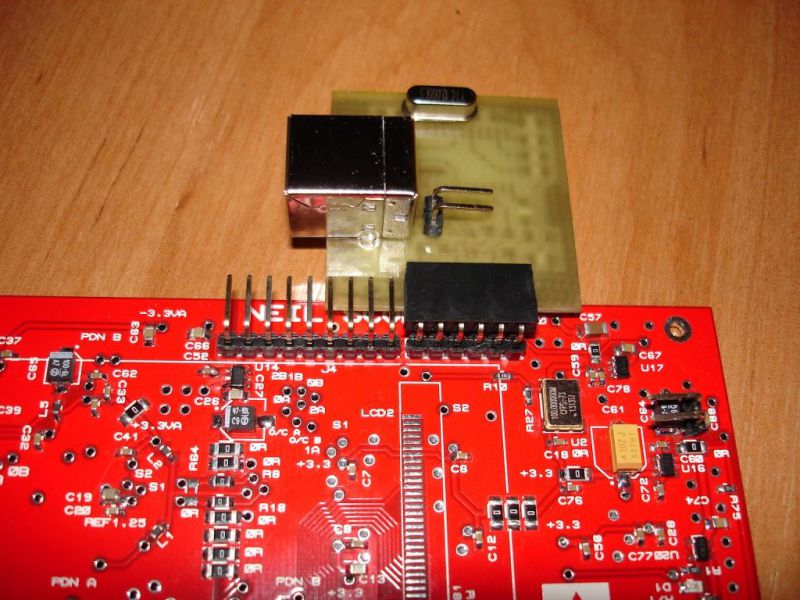

При подключении к компу до установки драйверов СР2102 должна увидеться системой ?
Запаял , но комп её не видит . Неисправна ?
sergho
Сообщения: 253
Зарегистрирован: Пн май 25, 2009 14:32:47
Откуда: Киев
Re: Neil Scope 3 портативный цифровой осциллограф
Сообщение sergho »
Без драйверов ее видно. Скорее всего непропай ножки, пропаяйте тщательнее.

Пропаяна надёжно . Вывод - неисправна СР2102 .

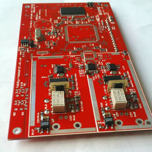

Я уже писал на http://hobby-research.at.ua/forum про о-о-о-очень удачный проект. Большое Вам и всем кто принимал участие в разработке и в доводке этого чуда спасибо. Вот пришло время подумать о его повторении. Но это оказалось не так уж просто как написано Вами в статье. Посудите сами. Схема rev 3.0, печатка rev 2.8, список деталей rev 3.19, а ведь там, как говорят в Одессе, большая разница . Ладно список деталей можно взять из платы, но она-же не совпадает со схемой. И не известно что там с прошивками. Большая просьба всей мяукающей компании привести все к единому знаменателю. Если нельзя, из коммерческих соображений, последнюю версию, то хотя-бы одну из предпоследних.

to tesanik, спасибо за отзыв, а по поводу ревизий, посмотрите еще раз, схема/плата/BOM все сейчас одинаковой ревизии - 3.0., в статье же все ревизии которые были на момент написания.

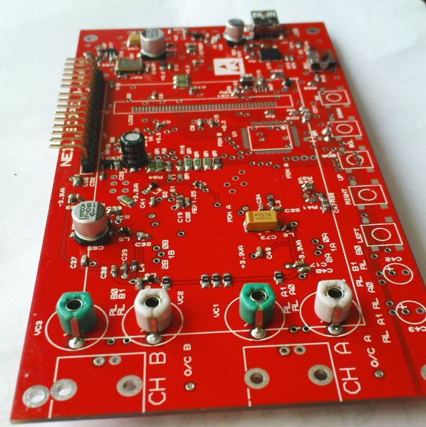

Почти все запаял: осталось только АЦП (которого пока нету), ПЛИС и МК запаять, ну и перемычки. Сейчас все это дело выглядит вот так:

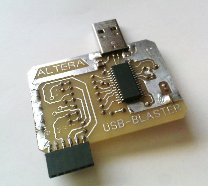

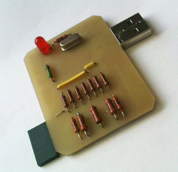

Попутно собрал свой вариант USB-blaster-а на PIC18F2550. Плату перерисовал для подключения напрямую к Neil Scope:
Схема, плата и прошивка в архиве. Квартусом обнаруживается нормально.

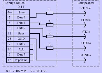

Сложно . Рулит и такой

У меня в компе LPT уже нету... Сейчас в современных мат-платах LPT и COM просто не ставят... :dont_know:
