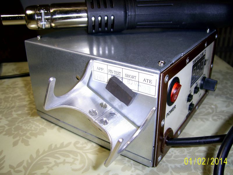

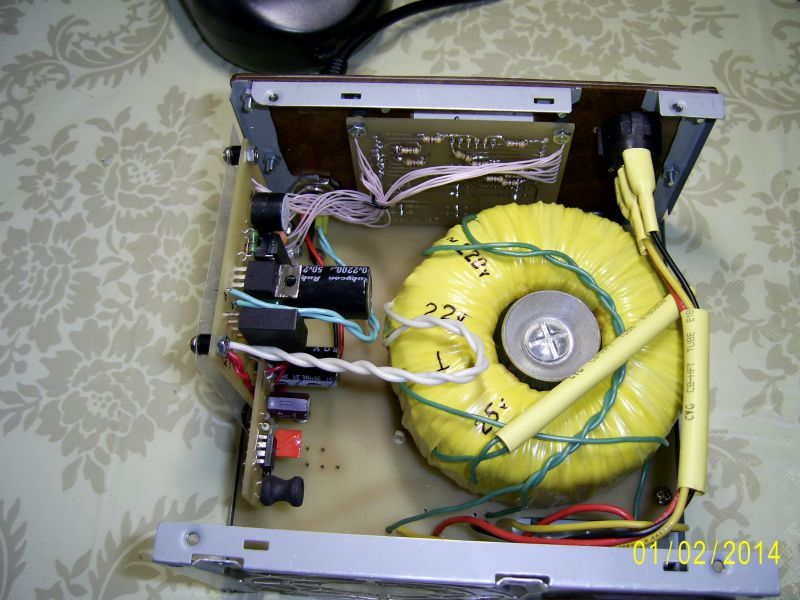

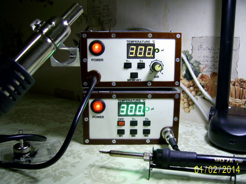

Добрый день уважаемые коты. :)
Собрал паяльник и фен с этой темы. Печатки использовал от IMUSTIM13, огромное ему спасибо.
Паяльник - (http://moemesto.ru/IMUSTIM13/file/8728471/) стр 131, фен - (http://moemesto.ru/IMUSTIM13/file/9308453/) стр 140
Прошивка для паяльника сейчас залита Firmw[1]. 2.0b.CA&CC для общего анода, прошивка для фена залита Luk_fan_CC.
Огромная благодарность за прошивки Volly
Каждое устройство было помещено в корпус от АТХ БП и вот что получилось.
