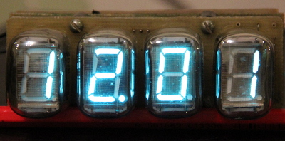

очередной клон польской поделки.
ИВ 18 ставить не стал. подыскал более экзотичный вариант. из доработок схемы - повышалка на 34063 до 40В. теперь не нужен экзотический блок питания переменного тока. из выявленных недостатков - кренка 5 вольтова греется. датчики не ставил.
родной модуль от кассового аппарата. нравятся вытянутые цифры.
индикатор на новой платке.
здесь прокол вышел. в инликаторе есть точка, заяптая, и знак подчеркивания - точка попала на последний :(
ну и всякое разное, с донором DS и батараейки - с часами на ИН8-2

Отлично получилось.
:beer: :beer: :beer:
Только зачем под часовую микру (DS1307) ставить панель?
Она без неё точнее ходит.

отлично! я первый раз вижу модуль с вли на базе микры от супертекс! почему вы не стали использовать родную микру ключей?
мне не нужно в доме много часов. поэтому некоторые детали "кочуют" из поделки в поделку. а по факту, я знаю про это.
у меня полно модулей от кассовых аппаратов где стоят такие микросхемы. и на 28 и на 40 ног...
в программировании я не силен, в моем обиходе только пик-бейсик..

в разводке платы для индикатора я видимо ошибся, и вывод катода с покрытием колбы "посадил" на питания (хотя фиг поймешь, где вывод с покрытием), а без покрытия на землю. (судя по анализу существующей платы).
сейчас наблюдаю два странных эффекта
- слабая подсветка тонкой области люминофора под катодом. буквально полоска десятые доли миллиметра. во втором разряде (там где часы). заметно когда знакоместо погашено.
- на этом же знакоместе, слабое фантомное отображение идущих секунд из 9 разряда.
ну и по ходу вопрос - куда посадить сетки разрядов которые я не использую - 1 и 10 ?
Посмотрите datasheet на PT6312 - там нарисовано какой дожна быть схема.
Там на запертые сегменты подаётся отрицательное (Запирающее) напряжение относительно катода.
Просто на запирающую напругу.
