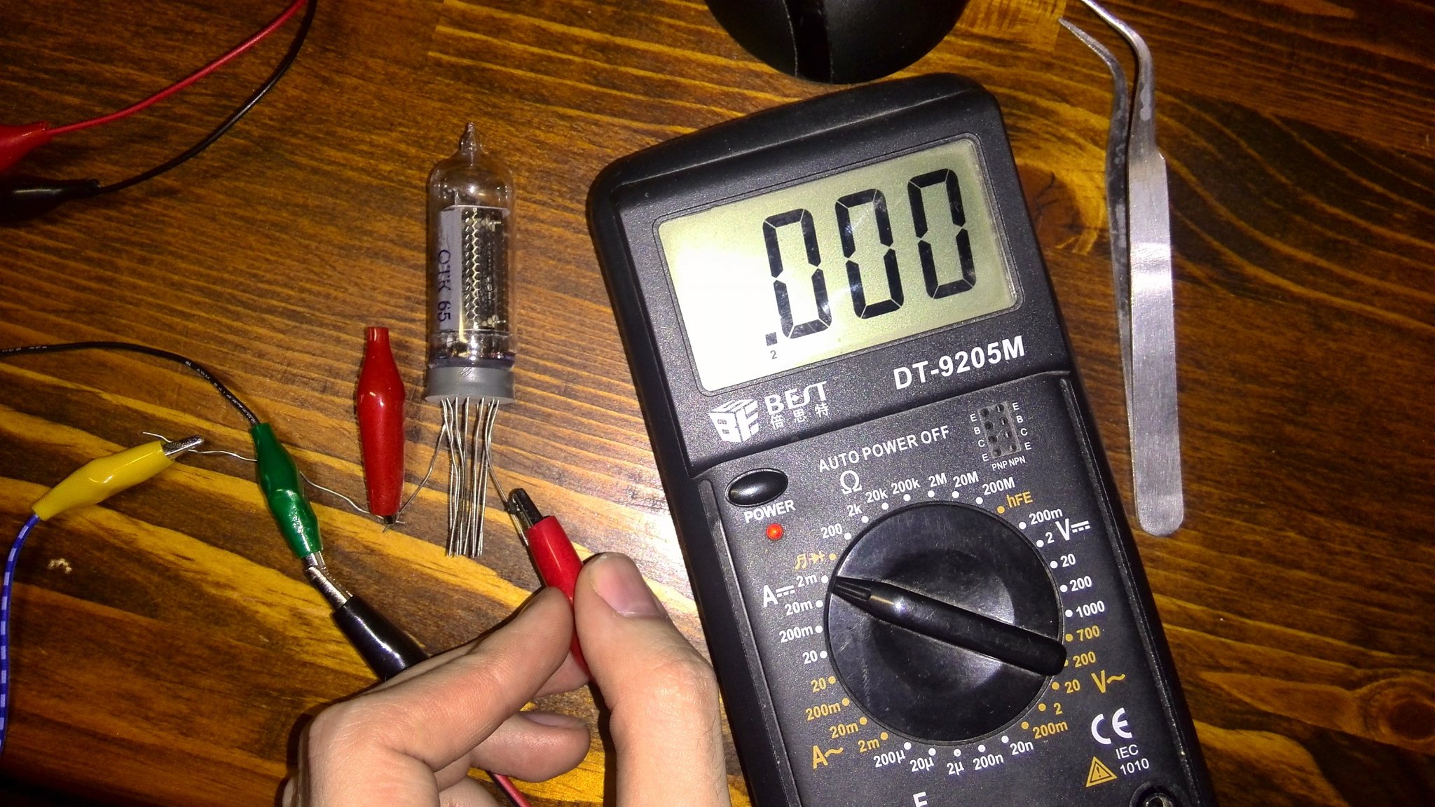

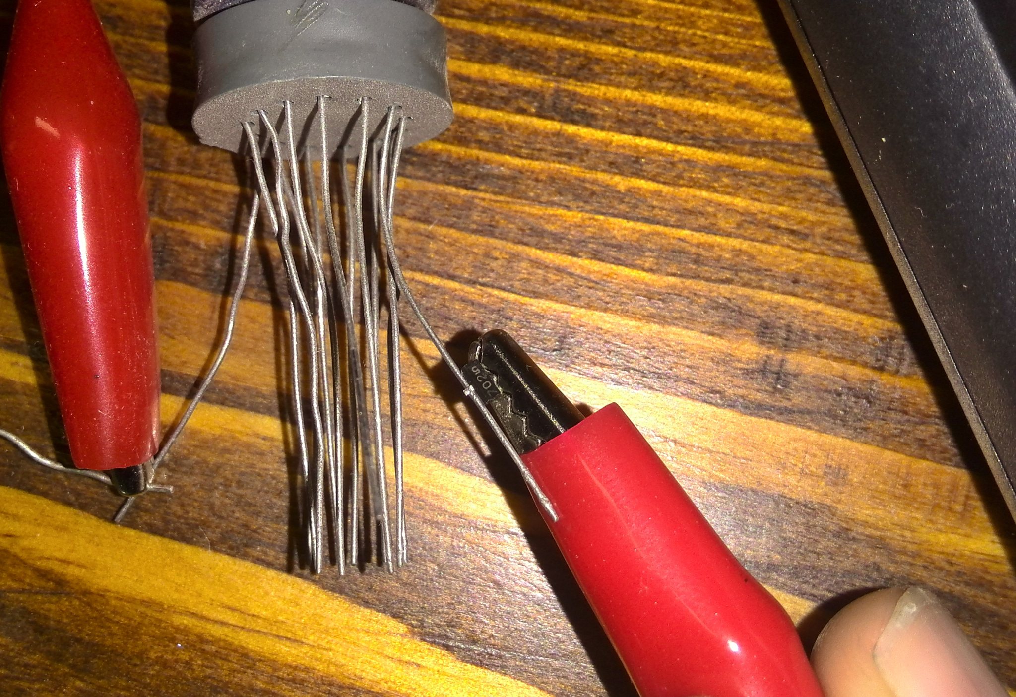

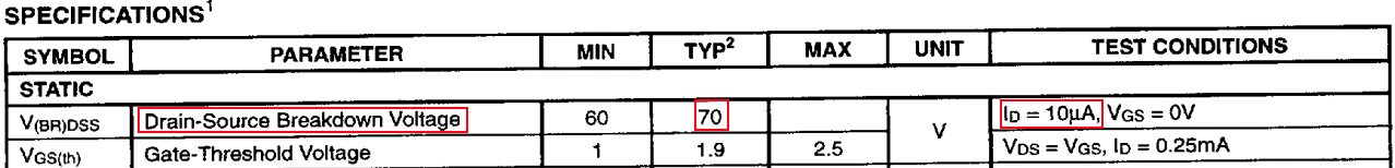

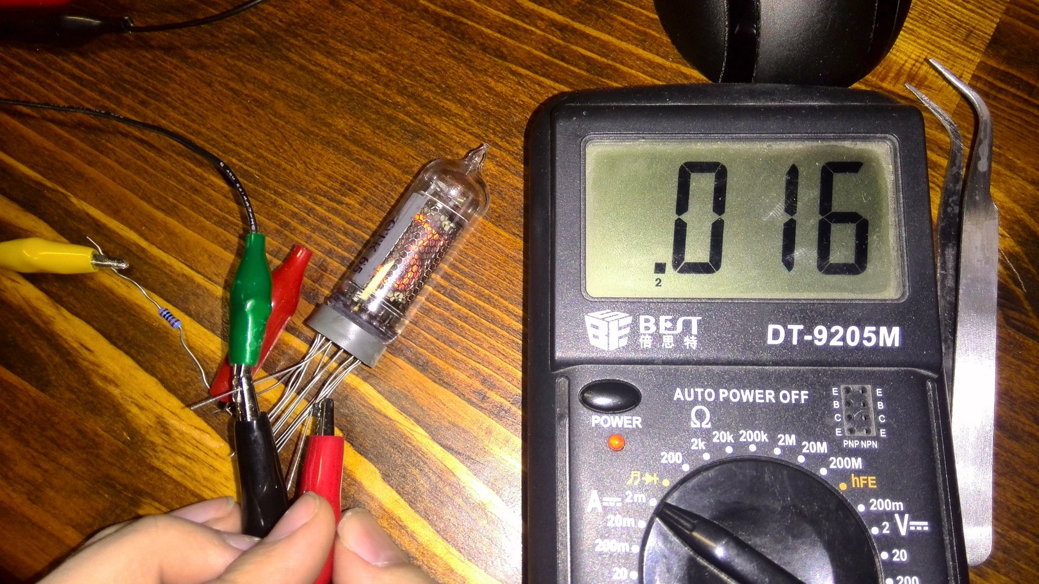

Только что провел эксперимент - взял транзистор 2N7002 или аналог, как обычно украденный у китайцев с материнок, вот с такимим параметрами:
И поподключал... (осторожно, плакаты)
... к горящей лампе на висящий в воздухе вывод:
и не горящей
Я ожидал значение токов ровно наоборот :shock:
Напряжение питания 160. Ток 2,5мА. При включенной "3" на "5" наводилось 117В @ 10МОм. При погашеной лампе там же наводилось 25В @ 10МОм. Неожиданно.
Выводы делайте сами.

Так у ИД1, насколько помню, оговаривается от 60В.

Волосатый писал(а):Выводы делайте сами.
вообще не воткнул, что ты этих хотел сказать. то что транзистор не сгорит?
Волосатый
Сообщения: 1288
Зарегистрирован: Пн апр 14, 2008 12:54:35
Откуда: Город ГЕРОЙ Ленинград
Re: Часы на газоразрядных индикаторах
Сообщение Волосатый »
Ну назови хотя бы одну причину, по которой транзистор должен сгореть :wink: В режиме лавины на нем было напряжение 93 @ 10МОм, ну даже если оно упадет до паспортных 70 ток возрастет ну до 20мкА, это будет на два порядка меньше для возникновения теплового пробоя. А лампа даже при 180 вольт анодного ни за что не зажжется.
