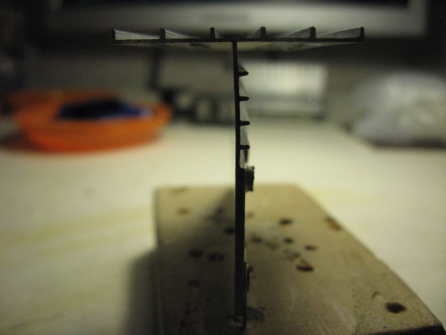

Еще немного об этом блоке питания . Зацените радиатор этого "400" ваттного чуда . На нем были диоды . Толшина стенки 0,5мм , в месте крепления диодов 1мм.

iva816 писал(а):Толшина стенки 0,5мм , в месте крепления диодов 1мм.
Ну, в общем-то, толщина для радиатора не главное. Намного более важным параметром является площадь.
По поводу трансформатора. В такой схеме сердечник обязательно должен быть с зазором. Возможно, зазор был выполнен добавлением прокладок между половинками сердечника.
