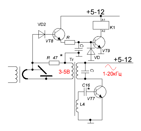

msuser писал(а):
Я в этом не силен, хотя и имею высшее электротехническое образование.. Как говорил уважаемый мной, в прошлом преподаватель электротехники: "Электричество - это такое темное дело..."
И не говорите.... Я вот имею радиоинженерное образование в виде трёхмесячных курсов и радиокружка в 8-м классе, а работаю за 5-и радиоинженеГров... А мои друзья закончив на "радиомеханика" гайки крутят и и кувалдой машут, а один вообще начальником участка стал.... Ляктричество - это тёмная история.....
желательно предусмотреть небольшую паузу для расположения и хорошего контакта электрода. Отсутствие повторных срабатываний пока электрод не оторван.
Любой каприз! Конденсатор и резисторы на базе силового ключа именно и есть та времязаряжающая цепочка дающая паузу при срабатывании и размыкании реле. Методом подбора ёмкости или сопротивления подбираем нужные значения.
Транзистор на генератор лучше взять с большим коэфициентом усиления. Тогда меньше греться будет. Конденсатор контура указан а индуктивность сами подберёте, методом научного втыка. Обмотка на базу берётся около трети от количества витков на контурной катушке. Учтите, если транзистор будет плохо открываться то будет сильно греться. Выходную катушку в самом конце мотайте. В качестве сердечника любой феррит с низким значение НМ, чем ниже - тем лучше. А лучше вообще любой кусок пермалоя возьмите. А вообще любой кусок от С-образного трансформатора возьмите, изолентой обмотайте и сердечник готов. Делайте всё "от балды", потому как потом всё настраивать придётся. Ну и самое главное это настройка резистора на 47 Ом что на выходе генератора. На нём при холостом ходу переменное напряжение должно быть не более 0,7 Вольта. Если больше - значит уменьшайте сопротивление. Реле можно и автомобильное взять. Вот только от сопротивления реле будет зависеть время включения и отпускания оного. Придётся под каждое реле свою времязаряжающую цепочку по базе выходного транзистора делать. Всё. Если есть вопросы обращайтесь.
И обязательно отпишитесь как всё заработало. Может будет смысл работающую схему вместе со споттером выложить в качестве дополнения.

Наконец выбрал время поработать со схемой автозапуска. Автогенератор запустил, правда по несколько измененной схеме - по вашей так и не получилось. Выдает около 30 кГц, напряжение на сопротивлении 0,7 В переменки. Что должно происходить в выходной части схемы при замыкании силовых контактов не совсем понятно. Сопротивление вторичной обмотки очень мало (без милиомметра даже не замерить), думаю как и индуктивность.. Замыкание инструмента с большим переходным сопротивлением в точке контакта вносит настолько незначительные изменения в токораспределении в замкнутом контуре, что я не понимаю как это должно повлиять на вторую часть схемы.. Поясните пож-ста физику процесса, который должен происходить при замыкании силовых.. Напряжение на катушке малогабаритного реле на 12В - 4,5В, при замыкании сил.контактов совершенно ничего не меняется..
Контакты реле должны замыкать кнопку. Кнопка "пуск" в блоке управления сделана так, что не сработает повторно в автоматическом режиме пока не будут разомкнуты контакты. А принцип прост. Входной транзистор является эмитерным повторителем. Для того чтобы сработал выходной транзистор на его базу должно податься около 0,5 В. Если учесть падение напряжения на базе входного транзистора и падение напряжения на диоде, то входное напряжение для срабатывания реле должно быть не менее 1,2-1,5 Вольта. Ёмкостью конденсатора или резисторами подбирается время срабатывания и отпускания реле. Резистор на выходную катушку силового трансформатора подбирается очень просто. Включаете схему и вольтметром замеряете падение напряжение на резисторе 47 Ом и выходной обмотке трансформатора. К примеру на резисторе 0,5 Вольт, а напряжение срабатываниявходного транзистора минимум 1 Вольт, значит сопротивление резистора делаете не 47 а 24 Ома. Когда будет замкнута обмотка всё напряжение приложится через замкнутые контакты к входному резистору, напряжение с генератора у нас порядка 3-5 В, значит на базу транзистора поступит именно такое напряжение.
Главное посмотрите чтобы переменное напряжение на выходе блокинг генератора было не менее 3 В под нагрузкой, в частности когда резистор подключаете. Если не будет срабатывать, то попробуйте выбросить диод на выходном транзисторе, который базу на землю коротит. Должно помочь.

Да с транзисторами и реле все понятно.. А вот с контуром вторички автогенератора, вторички силового и резистора ничего не понятно. Скажем, при разомкнутых массой и электроде: напряжение вторички автогенератора создает ток Ix, текущий по замкнутому контуру вторички автогенератора, вторички силового и резистора; при этом происходит некое падение напряжения на резисторе и совсем "никакое" на вторичке силового - выполненной 2-3 витками оч.толстого провода.
контур 2 вторички и резистор.JPG [58.87 KiB]
Затем, при замыкании силовых контактов ток Ix распределится по силовой обмотке и силовым электродам, но в сумме все равно будет Ix и ессесвенно напряжение на резисторе ну и выше (транзисторы и т.д.) совершенно не изменится!
По моему мнению, чего-то добиться от схемы можно только генерируя некое напряжение на вторичке силового (например подбором снабберной цепочки конденсатор-резистор которая стоит у нас для защиты трансформатора и тиристора) , которое будет шунтироваться силовыми электродами...
Падение напряжения на вторичной цепи силового трансформатора будет. Однозначно. КПД силового трансформатора около 70-80%, это значит что к вторичке прикладывается не всё комплексное реактивное сопротивление RC цепочки, а всего 80%. Думаю городить ферритовый дроссель на выходе прибора нет смысла, лучше током добиться разности напряжения в исходном и рабочем состоянии электродов в 1,2 Вольта. Наверное блокинг более чем 3 Ватта кушать не будет. Не забывайте что 3 Ватта при выходном напряжении контура 3 Вольта это 1 Ампер.

Мужики у меня получилось. Ура!!! :)) :)) :))
Вот только резистор R19 c 200 ом уменьшить до 2 Ом.
Может кто то пояснит?
Я тоже счастлив. :? ... Это как же я на порядок в сопротивлении ошибся :? ? Фиг с ним, главное заработало.
Просьба, будьте любезны свою схемку с фото народу на показ, потом прикреплю к общей схеме контроллерного управления.
