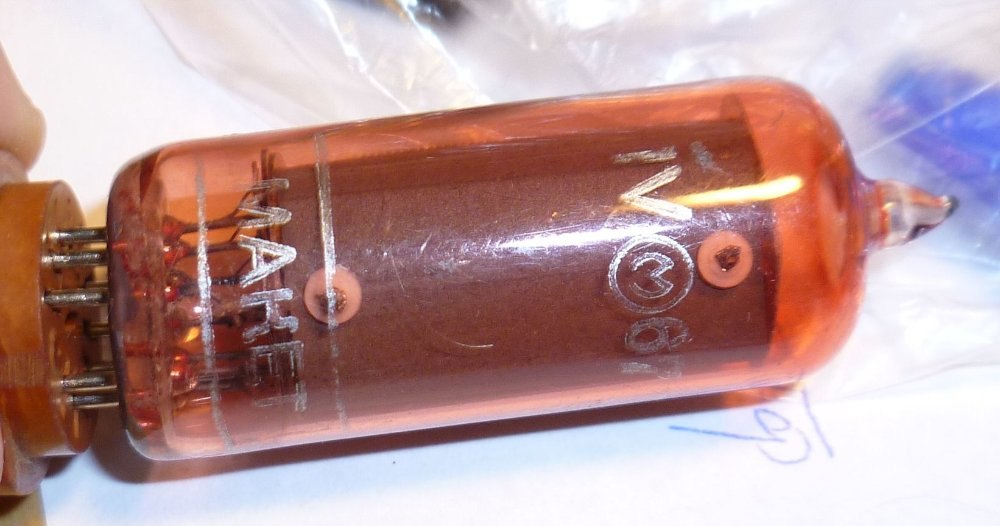

Это не такая уж редкость. У меня есть такая ИН-14 (вроде 71 года), у неё ещё низ зачем-то покрашен тёмно-серой краской.
Думаю, вот это гораздо более редкая лампа. Кто угадает, что это такое? :)
ПС Волосатый, не подсказывай ;)

И правда интересный зверь) Крашеная ин-14 в баллоне от ин-8 :))) Признавайтесь :roll:

Да, это действительно одна из первых ИН-8 (68 года) со штампом "макет".
