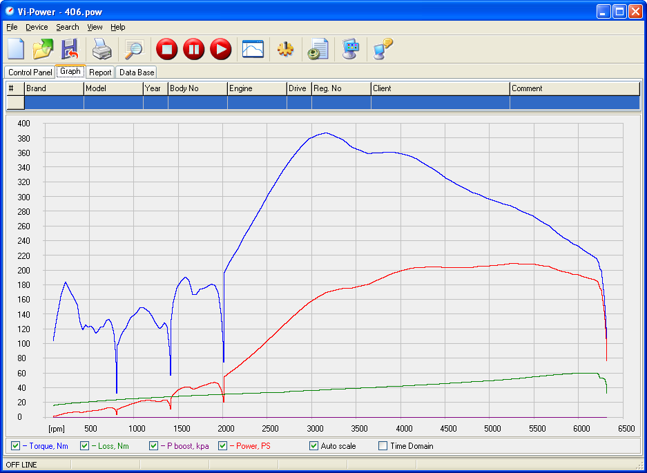

Когда-то что-то подобное делал для гонщиков. Только не свой ЭБУ, а коробочку на микроконтроллере, которая включалась в разрыв сигналов датчиков ЭБУ. Делал софт, которым в память зашивались таблицы, модифицирующие сигналы датчиков. Еще делал стенд для снятия характеристик двигателей. Не успел, правда, прикрутить туда датчик AFR. Все это делал под заказ, у самого никакого транспортного средства нет, не считая кресла на колёсиках.
