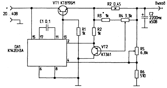

Илья79 писал(а):так тут же есть стабилизатор тока http://ekits.ru/cgi-bin/index.pl?kit=122&sub=4
Имеется в виду на переменном резисторе Р1 50кОм?
Тогда как грамотно скомпоновать с модулем EK-2596Module?
Чем могу, помогу...
Сообщения: 429
Зарегистрирован: Вс июн 29, 2008 13:53:03
Сообщение Илья79 »
Вот например можно взять за основу вот эту схему имеющюю плавную регулировку по напряжению и току
поменяв стабилизатор на импульсный, получаем просто крассный КПД за малую цену :)))
(13.25 КБ) 1410 скачиваний
Сообщения: 11169
Сообщение Сэр Мурр »
Поверьте, эти схемы ограничения тока не так хороши, как просты.
Регулировки нестабильны;.регулятор должен быть с нелинейной характеристикой.
