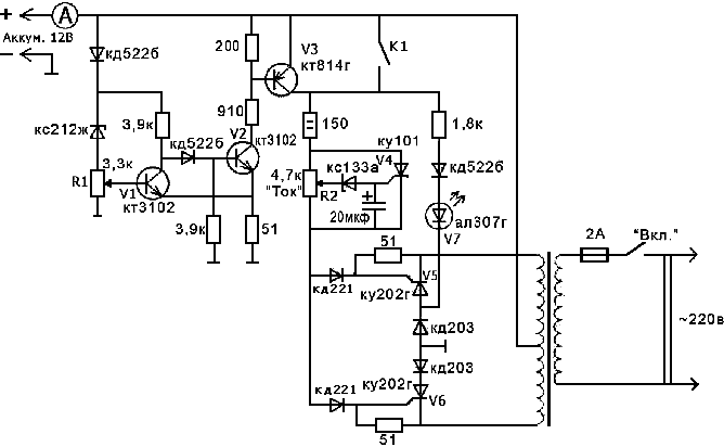

Добрый день. Тоже столкнулся с подобной проблемой, перестал заряжать по внешнему виду всё целое. Побродив по интернету появилась идея переделать схему устройства и не заморачиватся с контролером. Подобрал две не сложные схемы но есть некоторые сомнения в их роботоспособности. Может кто то собирал нечто подобное и посоветует?

Выложите плиз нормальное фото платы или схему, если есть. Резисторы обуглились.
Да хочется услышать мнение тех, кто собрал, что-то подобное.
