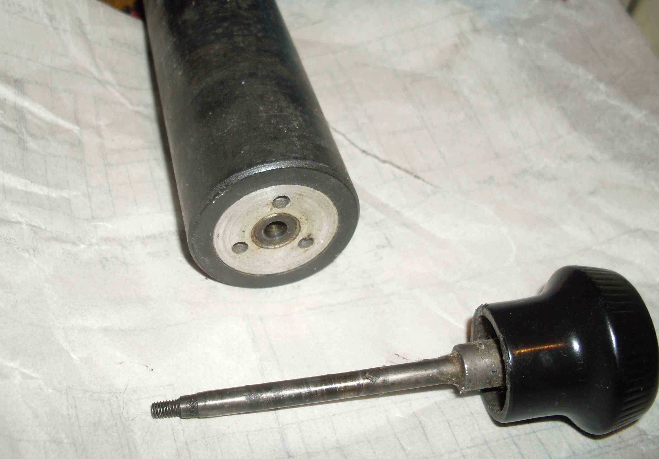

смог открутить ручки у машинки. оказалось всё так просто - они на резьбе. достаточно было из одновременно в разные стороны покрутить ^_^

Этот "резиновый вал"- как оружие "массового поражения".. тяжеленная "обрезиненная дубинка" Из пары таких валов можно сделать приспособление для "прикатки" плёночного фоторезиста.. Особенно, если резина ещё не совсем "задервенела"

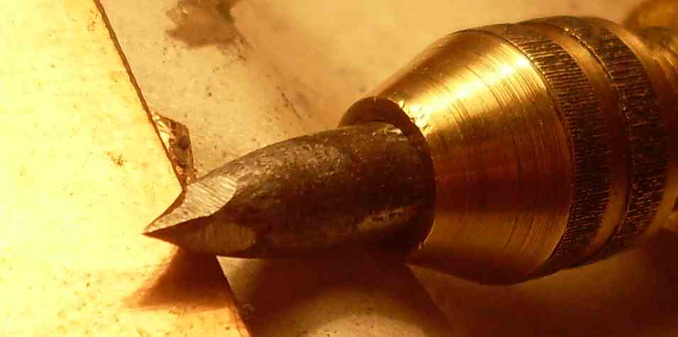

а вот и первый результат.
ширина прореза 0.2-0.4 мм.правда со скоростью пока толком не экспериментировал.там где без зазубрин- 1мм за 3 секунды там где с зазубринами - 2мм в секунду. и глубина разная. видео завтра сделаю.сегодня уже позно жужжать фрезами. :music:
затупления гвоздя пока незаметил, правда это только начало

Какая- то "странная фреза" :shock: Я брал сломавшийся зубной бор- и делал из него такую "лопаточку", и ещё торец - плоский, чуть "на угол"- что- то типа "однозубой фрезы", а сами боры из довольно хорошего металла сделаны... Правда, я такой "фрезой" из оргстекла брелки с надписями вырезал... кстати, в воскресенье один из них видел- у невестки - брелок на ключах...

это дюбель :wink: думаю его ещё закалить, и попробовать другие заточки. а также попробую сделать из куска пружины, напильника.зубные фрезы это вариант, спасибо за идею.
получается одна сторона А4 будет фрезироваться часа 3. а вот мелкие платы по времени выгодною в 2-3 раза быстрее по прикидкам.
мучила мысль о том как точно юстировать глубину фрезерования, оказалось оч просто - просто отстанавливаеш программу и рукой подкручиваеш винт оси Z не выключая мотор фрезы.или даже во время фрезирования можно :tea: но это пока теория.завтра проверю на практике. и есть вариант делать за несколько проходов с постепенным углублением. незнаю как лучше за 1 или за несколько. а ещё есть идея фрезировать "неотцентрованной" фрезой.

ЦЕЛАЯ зубная фреза это только по металлу, или по пластикам, которые не плавятся- Ну, собственно- фрезеровать фольгу на стеклотекстолите- пойдёт, к тому же там много разных наконечников, можно подобрать, какой нужен.. А если стоматолог знакомый есть- он Б/У шными фрезами просто завалить может.. Единственно- б/у- надо обязательно стерилизовать.. Ну, или новые покупать..
