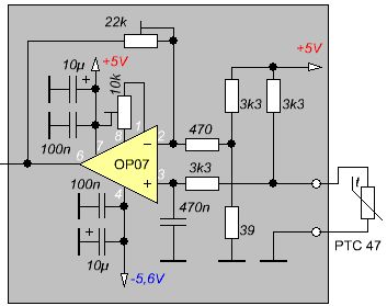

vAv писал(а):
Схему вкладываю. На выход не смотрите - переделывается только входная часть. Т.е. выкинул все что до операционника (диоды, резистор 6,8мом и еще какие-то) и вместо этого всего нагородил навесом прилагаемую схему.
Переделал канал паяльника по этой схеме но ни как не могу откалибровать температуру на паяльнике.То она установится и стоит,но после выключении станции опять приходиться калибровать.Может проблема в том что стоит родная прошивка :dont_know:
