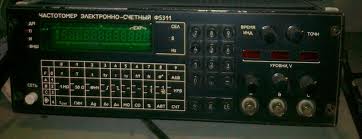

Здравствуйте, Коллеги!
Ищу описание, схему и прошивку на этот аппарат. Поисковики молчат. Везде только фотографии передней панели, да и их немного.
Спасибо всем откликнувшимся!

Описание, схемы блоков объёмная книжка. К тому же плохое качество печати. ( при совке тех документацию размножали на "Эре", был такой аппарат). Что конкретно интересует? Может как- то выборочно?

Не совсем ясно что вы имеете ввиду. Описание работы: это описание работы блоков (схемы)или порядок работы, т.е. порядок проведения измерений? Если порядок проведения измерений то это:
-измерение частоты;
- периода;
- числа электрических колебаний;
-фазового сдвига;
-отношения частот;
-процентного и абсолютного отклонения перечисленных выше параметров от предустанавливаемого значения.
Кроме того частотомер может быть использован как генератор сигналов опорных частот и умножитель периода внешних сигналов.

Не знаю, может, у меня ещё этот частотомер неисправен, :)) он при включении выдаёт Error21 , потом нажимаешь
(типа "сброс", что- ли- левую кнопку на нижней "клавиатуре" из трёх клавиш)
Набор с "большой клавиатуры" 00 - частота, набор 01 - период (при этом переключаются светодиоды в верхней "строке" таблицы
набор 10 или 11 - переключает нагрузку входа 1 МОм - 50 Ом
набор 12 - подключает/отключает ФНЧ (входной фильтр) 13 или 14 переключает счёт по фронту/спаду
набор 17 или 18 переключает входной делитель..
прибор- ппц какой- то.. :shock: Чтобы понять, что именно он меряет, нужно на него подать ЗАРАНЕЕ ИЗВЕСТНЫЙ сигнал,
добиться от прибора ПРАВИЛЬНЫХ показаний, и только потом смотреть то, что хочешь измерять...
зы.. А инструкцию из него я очень долго читал, пытаясь понять, что там "наши инженерА" :kill: написали... :facepalm:
Проще получилось просто "методом научного тыка" разобраться... :)
зызы.. Наши инженерА умели ТАК писать инструкции, что, читая их, понимаешь- "то ли лыжи не едут...." :))) Наверное, "чтобы враг не догадался" :))) :)))

Полагаю, быстрее будет считать прошивку с рабочего агрегата. Схемы нет, поэтому могу ошибаться,- прошу поправить, если не прав (свой Ф5311 еще не разбирал).
В приборе 2 прошивки:
-одна на УФ ПЗУ типа 573РФ4-6,- эту могу считать сам.
+она была доступна на сайте http://www.ab2000.by.ru/ сейчас не работает, но периодически включается.
-другая на ЭСПЗУ КР1601, которую вообще неизвестно чем считывать/ писать.
http://monitor.espec.ws/section18/topic163207.html
тут человек спрашивал,- так и не ответили.
Такая же м/сх стояла в советских программируемых калькуляторах МК52.
Еще на форумах читал, что это была одна из первых советских флешей, поэтому писалась через раз и имела оч. маленькое количество циклов перезаписи в отличии от заявленного.

так, если у вас тест прибор проходит- то он должен быть исправным.. что он у вас дальше делает или не делает?
а частично документацию вам (нам) :))) дидя выложил- :beer: до 55 страницы.. там в самом начале написано, что на ошибки типа Error21 можно не обращать внимания

Что-то не могу проверить закачку на указанный файлообменник. Перезалил на http://www.ex.ua/440054454707 - это код для открытия файла. Здесь скачивается. имя файла " merged_copy.pdf"
В документации есть таблица кодов ошибок. Код21 это неисправность микросхемы ЭППЗУ DD10. Прочтите 44 стр. файла.

При включении он автоматом переходит в режим измерения частоты со входа "А", а дальше- чтобы значения частоты "не прыгали" я включаю ФНЧ, и пробую переключать 13 или 14, и значения входного делителя- 17 - 18.. "уровень чувствительности" изменяется соответствующим переменником.. И ещё- должео быть включён светодиод "АВТ" - включается набором "48".. кажется.. Ручки "ВРЕМЯ ИНД" и "ТОЧН" поставьте, примерно, как на выложенной мной фотке.. "предел измерения" он сам выбирает.. То, что он показывает у меня- это идёт с обычного звукового генератора 1000 Гц, порядка 3 вольт..
