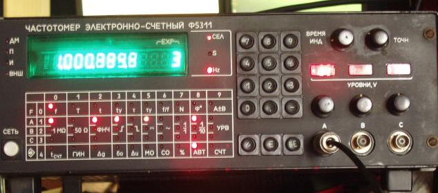

Измеряет 1000 Гц от генератора :))) :)))
Не знаю, может, у меня ещё этот частотомер неисправен, :)) он при включении выдаёт Error21 , потом нажимаешь
(типа "сброс", что- ли- левую кнопку на нижней "клавиатуре" из трёх клавиш)
Набор с "большой клавиатуры" 00 - частота, набор 01 - период (при этом переключаются светодиоды в верхней "строке" таблицы
набор 10 или 11 - переключает нагрузку входа 1 МОм - 50 Ом
набор 12 - подключает/отключает ФНЧ (входной фильтр) 13 или 14 переключает счёт по фронту/спаду
набор 17 или 18 переключает входной делитель..
прибор- ппц какой- то.. :shock: Чтобы понять, что именно он меряет, нужно на него подать ЗАРАНЕЕ ИЗВЕСТНЫЙ сигнал,
добиться от прибора ПРАВИЛЬНЫХ показаний, и только потом смотреть то, что хочешь измерять...
зы.. А инструкцию из него я очень долго читал, пытаясь понять, что там "наши инженерА" :kill: написали... :facepalm:
Проще получилось просто "методом научного тыка" разобраться... :)
зызы.. Наши инженерА умели ТАК писать инструкции, что, читая их, понимаешь- "то ли лыжи не едут...." :))) Наверное, "чтобы враг не догадался" :))) :)))
