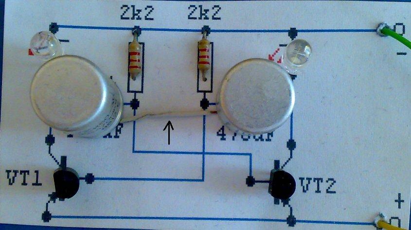

Собрал схему, включил, вместо поочередного моргания светодиоды просто светятся, но при случайном соединении корпусов конденсаторов пальцами мультивибратор заработал как положено. Потом я соеденил их проводком (показан стрелкой) - работает. Почему так?

Если светятся, то очевидно они переключаются с большой частотой, а не на той, с которой нужно..
А когда ты "закоротил" корпуса кондёров между собой, то ты внёс в схему дополнительную ёмкость и тем самым "задавил" не нужные колебания...

Последовательно со светодиодами должны стоять токоограничивающие резисторы, неважно - к коллекторам транзисторов, или к питанию. А конденсаторы подключаются к коллекторам. Иначе, поскольку на светодиодах падает (в зависимости от их цвета) 1,7...3 В (Uпад), на коллекторах при открытых транзисторах не почти ноль (как должно быть), а Uпит - Uпад, т.е. не хватает напряжения для закрывания транзистора противоположного плеча - оба всегда открыты через базовые резисторы (2,2 кОм).
