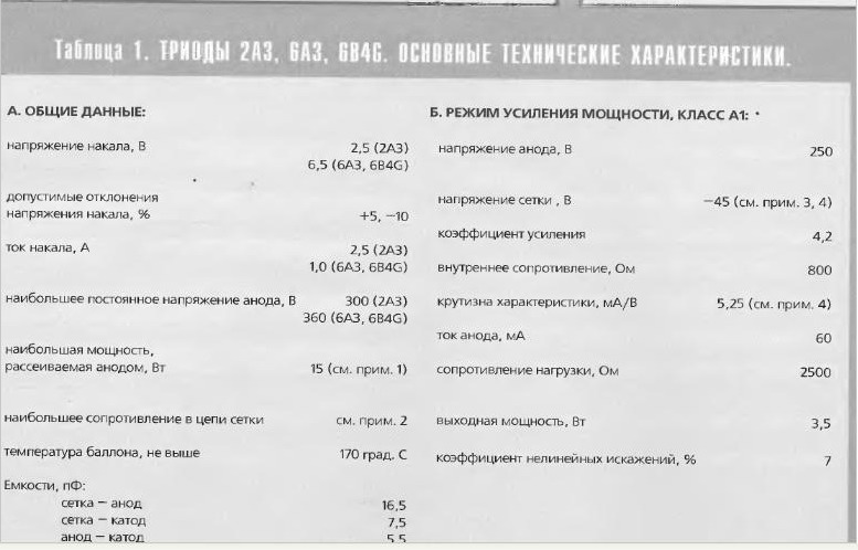

Сталкивался ли кто с необходимостью создания собственной библиотеки компонентов к Electronics Workbench версии 5.12 ?
Если с ламповым триодом все более или менее ясно, то с полупроводниковыми уже намного сложнее. На первой картинке представлено окно редактирования параметров лампового триода:
Вакуумный триод.
Я сделал перевод английских слов и стало все вроде бы понятно:
Plate-carthode voltage (VPK) - Напряжение анод-катод
Grid-carthode voltage (VGK) - Напряжение сетка-катод
Plate current (IP) - Ток анода
Amplification factor (u) - коэффициен усиления
Grid-carthode capacitance (CGK) - Емкость сетка-катод
Plate-carthode capacitance (CPK) - Емкость анод-катод
Gridplate capacitance (CGP) - Емкость сетка-анод
Остается пока не совсем понятная запись в значениях параметров "2e-12" видимо -12, это степень, но, имеет ли значение буква "e"?

Пример создания ламповой модели.
Параметры модели в EWB
Параметры из справочника. Сравните с параметрами в EWB, они абсолютно одинаковы.
