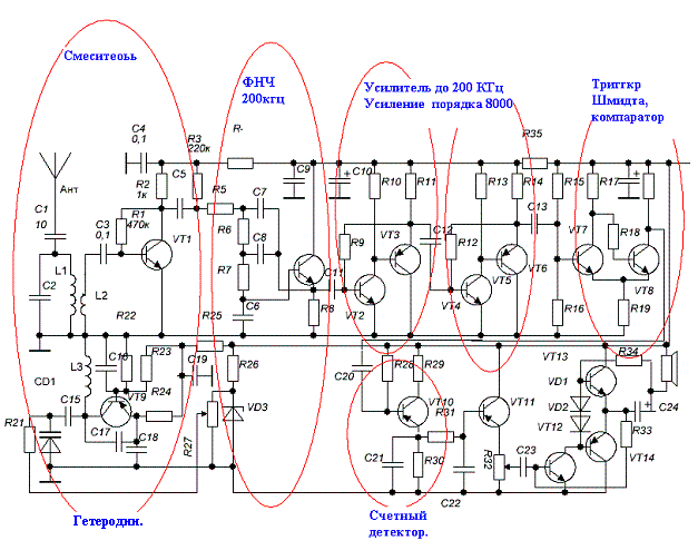

На схеме УКВ приемник с промежуточной частотой порядка 120 КГц, точнее она там в пределах 50 - 200 КГц
Приемник работает нормально, но проблема не в этом.
Задумал сделать его с питанием не 9 вольт, а 3 вольта. и вместо транзисторов поставит операционные усилители, желательно сдвоенные.
Отсюда проблема, т.к. мало сталкивался с ОУ.
Нужны ОУ способные работать на частотах не ниже 200 КГЦ, а лучше до 500 КГц и иметь коэффициент усиления по напряжению порядка 80 - 90 и это все при питании 3 вольта.
В триггере Шмидта(компараторе) желательно получить 200 КГц именно прямоугольные импульсы, а это значит, что верхняя частота работы данного ОУ должна быть минимум 1 МГц
Так же и ОУ, что работает в счетном детекторе, хотя триггер Шмидта и счетный детектор можно сделать на логических элементах, но они должны сохранять свою работоспособность до напряжения питания хотя бы 2,5 вольта.
Серия К561 не подходит, т.к. при снижении питания ниже 3 вольта становится непредсказуемой.
Понятно, что можно все это сделать опять же на транзисторах, но хотелось бы перейти на более современную элементную базу.
Ну, а УНЧ я уж как нибудь сам подберу. :)

Из личного опыта, попробовал бы NE5534 или NE5532. Но у них 3В это жёсткий режим -- за гранью минималки... Хотя и работают вроде у меня. Знакомый больше предпочитает ОУ из серии MCP. Например MCP602. http://www.chipdip.ru/product/mcp602-i-sn/
Выходным каскадом можно попробовать или классический LM356 (не путать с 358) но у неё ниже 4В не регламентировано. Хотя внутри ровно такая же схемка. Или TDA2822. Она от трёх вольт включённая в мост может достаточно громко говорить. Хотя кошернее был бы ВК на двух германиевых. ГТ402/403 кажется...

Если бы питание было бы 6 В, я бы посоветовал КР538УН3, а еще лучше К174УР7.
Чтобы получить усиление 80 на частоте 500 КГц, нужно применить ОУ с полосой единичного усиления не менее 40 МГц.
Для питания 3 В это сравнительно редкие птицы.

Если бы питание было 6 вольт, то не было бы и вопроса. Среди 6-ти вольтовых я разбираюсь, а вот с низковольтными не приходилось сталкиваться, да еще на такие частоты.
Приемник должен работать от двух элементов АА
Тогда ничего не мешает поставить три каскада, а усиление одного каскада снизить до 20.
Все в наших руках.
Просто я сейчас собираю сведения, получится проще, если ставить ОУ или оставить по старинке и оставить транзисторы изменив режимы и схемотехнику, если потребуется.
Понятно, что если проблем с переходом на ОУ получиться много, то буду делать на транзисторах.
Вот это и хотелось выяснить.

Из распространённых можно получить что-то вроде той же 602ой:
Скорость нарастания выходного напряжения (VU): 2.3 В/мкс
Граничная частота усиления (Fгр): 2.8 МГц
Это усиление порядка 14 на частоте в 200кГц... Не самое лучшее, но...

В таком случае, в качестве усилителя можно использовать инверторы микросхем 561 (564) серии, а так же 74НС или 74АС.
Выход инвертора соедините со входом резистором в несколько сотен килоом, и Вы получите отличный усилитель. Сделайте один и проверьте - насколько я помню, его усиление будет несколько сотен раз.
Такие усилители можно соединять с другими элементами схемы и между собой, развязывая конденсаторами.
На них же можно сделать и триггер Шмитта.
При питании 3В ток потребления такого усилителя должен быть небольшим (но, все равно, его стоит проверить).

Погуглите LMH6642/6643/6644, должны подойти.

ИМХО. Низковольтный приёмник с низкой ПЧ, можно сделать всего на одной ИС, если взять специализированную ИС РП. Напряжение питания от 1,8 В. TDA7021 SC1088

Виктор -- решение то рабочее, но пропадает антирес.. А вот вышеназванные LMH очень даже интересны... Я только не очень понял где и почём купить... Но у них граничная частота выходит некислая. Очень даже так впечатляюще...
