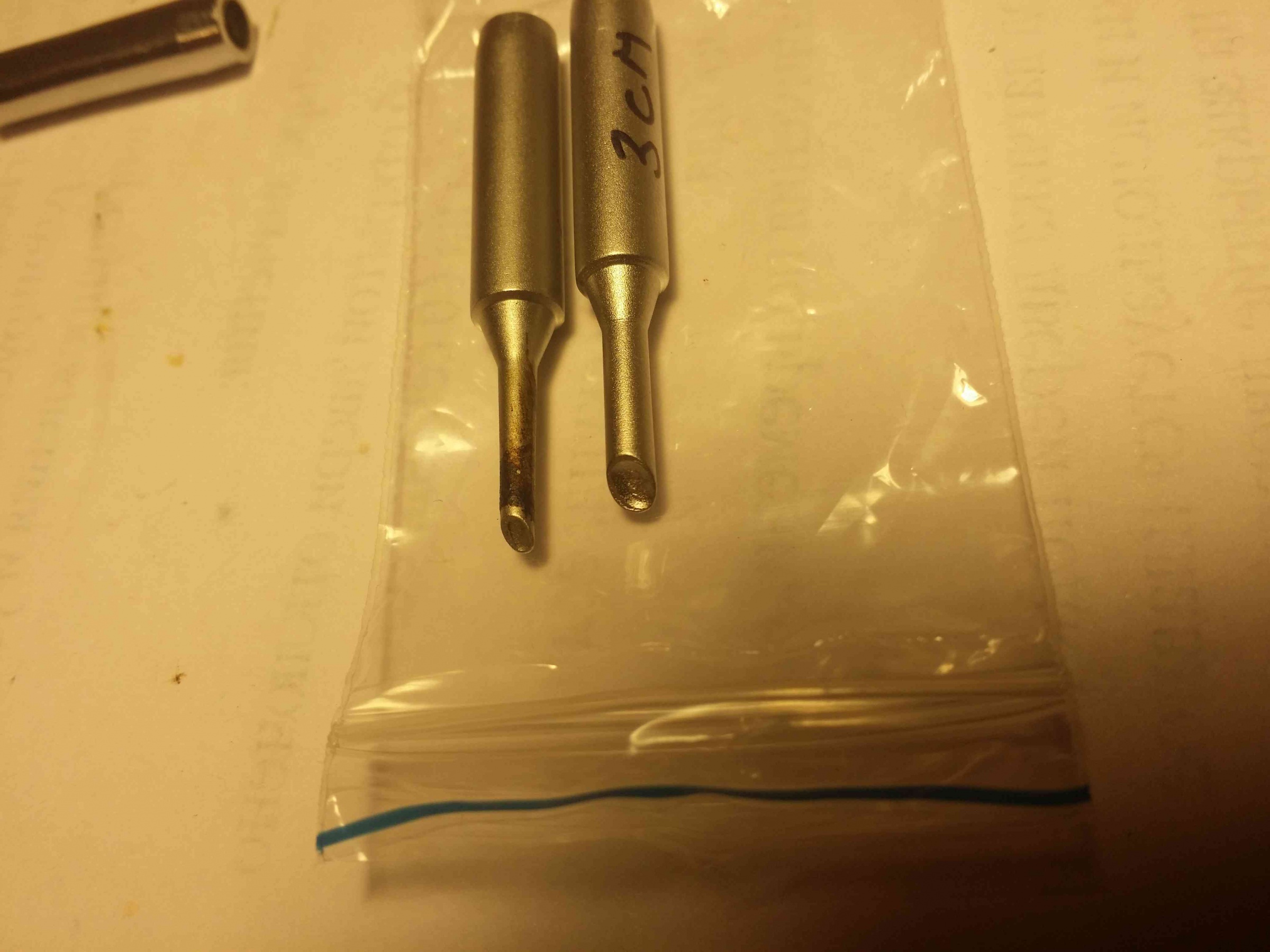

Сегодня зашёл в магазин, а там новый привоз жал, целая куча. Смотрю лежит микроволна и всего по одной штуке 2мм и 3мм.
На радостях схватил оба, а дома оказалось, что не доглядел, они не залужены
Как только ни пытался их залудить - ничего не выходит. Выкинуть их? Или есть какие нибудь способы всё таки их залудить?
На холодное жало капельку паяльной кислоты или любого очень активного флюса (для пайки нихрома, никеля, ...) через пару минут беоем кусочек припоя (лучше 1-2мм диаметр с канифолью внутри), включаем паяльник и интенсивно торцом припоя натираем жало до его облуживания. Проверено.leonisio писал(а): Или есть какие нибудь способы всё таки их залудить?
Купить баначку реактиватора жал (Tip Refresher) или сухой нашатырь. Только хорошо жало нагреть (под 400°). Слышал ещё что можно таблеткой аспирина, но сам не пробовал.Или есть какие нибудь способы всё таки их залудить?

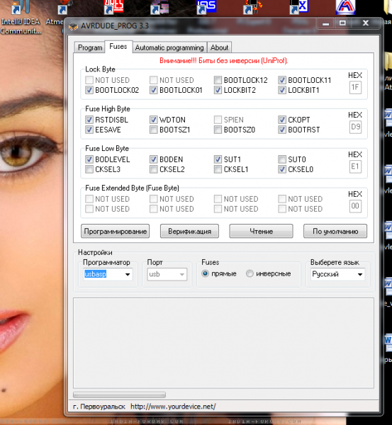

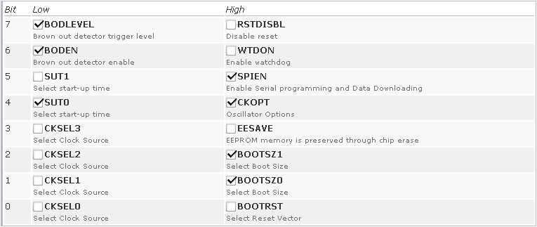

Просьба к знатокам: такой вопрос у сеня насчёт программирования: купил внутрисхемный программатор USB ISP AVR вот тут: http://radiomarket.lg.ua/product_info.p ... s_id/25949
Вопрос: вот фьюзы, которые нужно выставить строго так:[img]http://img.radiokot.ru/files/102065/thumbnail%20,%20но%20вот%20вопрос:%20программа,%20на%20которой%20я%20остановился:%20AVRDUDE.%20По%20умолчанию%20программа%20выставляет%20фьюзы%20так:%20[url=http://img.radiokot.ru/files/102065/medium/ivczt09fm.PNG][img]http://img.radiokot.ru/files/102065/thumbnail/ivczt09fm.PNG[/img]
Итак, вопросы по программе:
1) фьюзы выставлять прямые или инверсные?
2)что делать с фьюзами, которые по умолчанию выставлены?- делать один к одному как показано на первом фото?
3)в выборе программатора мне подходит usbasp, как видно из второго фото?
Заранее благодарю
Заранее благодарю

Пользуясь правилом: сначала читаем фьюзы, а потом ориентируемся на SPIEN или RSTDSBL, которые никогда не нужно трогать, если не хочешь получить полутруп (восстановить можно только параллельным программатором) все получится.
- Сообщения: 13
- Зарегистрирован: Чт дек 11, 2014 01:10:48
А можно подетальнее? Смотрите! На втором фото - это то, что по умолчанию в программе выводится.
Вопрос к вам: какие галочки мне убрать и какие поставить? Надеюсь, я правильно изложил вопрос.
И ещё: внизу в программе нужно сделать выбор на фьюзах: прямые или инверсные?
