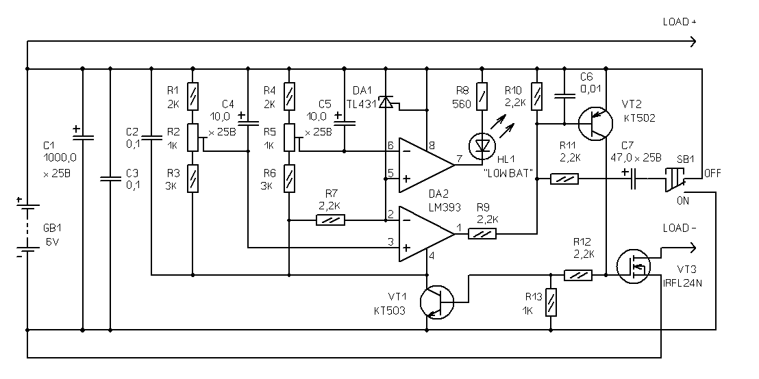

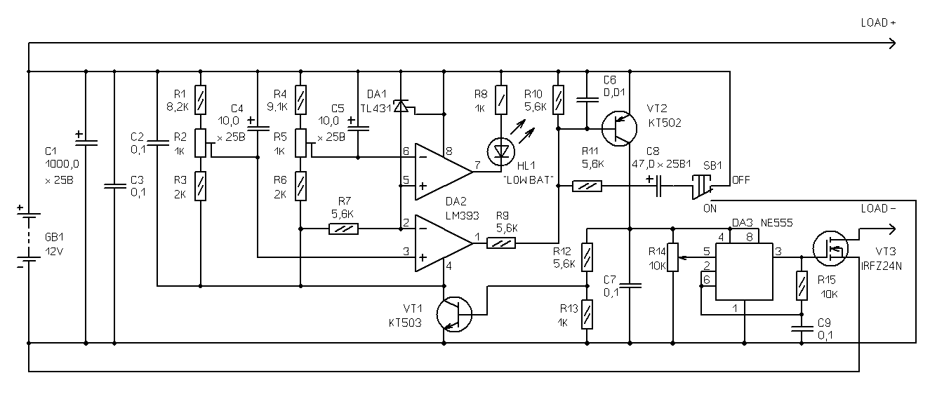

Внимание! На схеме download/file.php?id=52826 перепутаны номиналы резисторов. Резисторы R1 и R4 должны быть по 2 кОм, а R3 и R6 - 8,2 кОм и 9,1 кОм, соответственно.
 Заголовок сообщения: Re: Выключатель свинцовогелиевой АКБ при разряде
СообщениеДобавлено: Вт янв 04, 2011 21:18:09
Зарегистрирован: Вс янв 24, 2010 12:55:41
Сообщений: 98
Хорошо, исправил.

Во. Теперь правильно. А то я тут часика два назад как раз отлаживал такую схему, но без регулировки и для 6-вольтового аккумулятора. Смотрю, не хватает подстроечных резисторов, чтобы выставить пороги... Ну, короче, заметил ошибку. На макете то, всё было правильно, а вот в схеме - наврал... :oops:

А могли бы Вы выложить и её? Внедрять хочу в это: фонарь кемпинговый ЭРА. Также планируется сборка резервного освещения в деревне на основе свинцово-гелевых аккумуляторов 12В/9Ач, включая зарядку от 220В.
Вопросы:
- возможно ли вписать такую схему в скромные размеры и свободные объёмы того же фонаря?
- потребляет ли она что-то в режиме ожидания?
- возможна ли Ваша возмездная помощь по сборке обоих схем (6в и 12в)? Или, если возможно, консультация по сборке схемы без платы :roll:
Надо поискать.
Не знаю.
В выключенном состоянии не потребляет ничего. Во всяком случае, мне не удалось зафиксировать хоть какой-то ток. Мультиметр показывал 0 на самом нижнем пределе.
Нет.
А чего там консультировать то? Там всё просто. Будут вопросы - отвечу.

Shibito писал(а):
Пока ничего..?
Нашёл. См. в прикошаченном файле.
Если не нужен индикатор разряда батареи, то можно сделать как здесь: viewtopic.php?p=1316643#p1316643
deep_N_6.gif [14.1 KiB]

СообщениеДобавлено: Пт дек 26, 2014 16:53:44
Зарегистрирован: Пн май 09, 2011 17:14:37
Сообщений: 22
Добрый вечер.
Хочу собрать защиту по схеме viewtopic.php?p=670029#p670029
Подскажите пожалуйста что регулирует переменник R14 на 10к ?
Спасибо за ответ.
