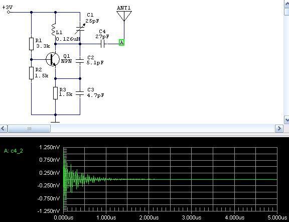

Так не хотел новую тему создавать. Искал, искал на форуме - но видать не судьба) Что то про глушители тут мало написано.
Вот у меня скоро выходные, хотел собрать что нить простенькое. На глушаках остановился...
В общем на ЭТОМ сайте нашёл схемку - простая, несложная на мой взгляд)
Хотел с людьми, более умнее меня посоветоваться. Что скажете дамы и господа?
Привожу модель на CircuitMaker'е, а так же выходной сигнал. Индуктивность по расчётам моим получилас L = 0,126мкГн, а подстроечный конденсатор C = 25пФ. Вооот! Это всё первый рисунок. Там сигнал короткий, и он тухнет быстро. (Походу за это время ломает всю аппаратуру :)) )
Комментарий к файлу: Индуктивность по расчётам.
1.jpg [92.64 KiB]
Под вторым рисонуком у меня сигнал меняется и становиться более продолжительным. Я там индуктивность поменял на L = 1нГн. Но эт я так, поигрался ) Но всё же...
Комментарий к файлу: Индуктивность 1нГн.
2.jpg [112.16 KiB]
Честно говоря не очень я верю в работаспособность этой штуковины... что то здесь не так... собсно потаму-то и обратился сюда)

R2 нужно конденсатором 1000 пф зашунтировать, а питание зашунтировать емкостью 0,01 - 0,1 мкф и настраивать, на канал, который глушить хотите.
Это игрушка, а не глушилка.
