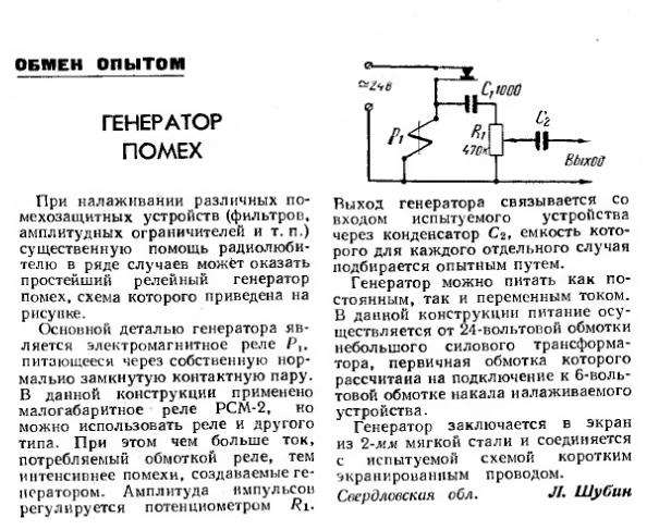

Из реле такой делают. На КВ можно думаю.
ж. Радио 11-1962 год
И вот.
http://www.rlocman.ru/shem/schematics.html?di=52696
(71.9 КБ) 10663 скачивания

схема фигня, глушит тока непосредственно вблизи от антенны. если хочешь реально что то заглушить, делай мощную на СВЧ транзисторах.
я собирал такую, но практической пользы от нее чуть меньше нуля.
