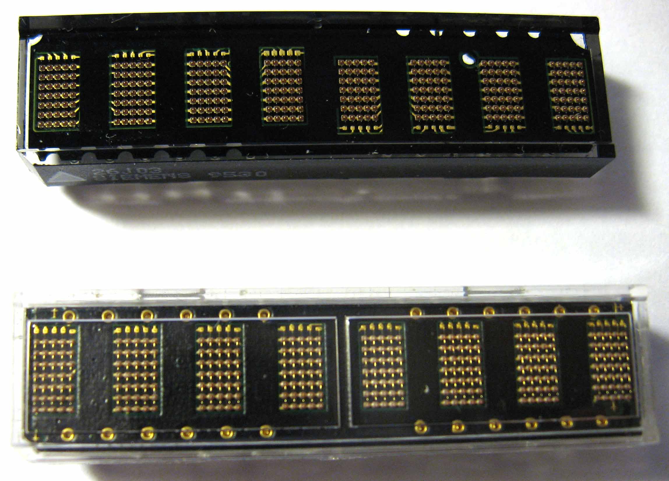

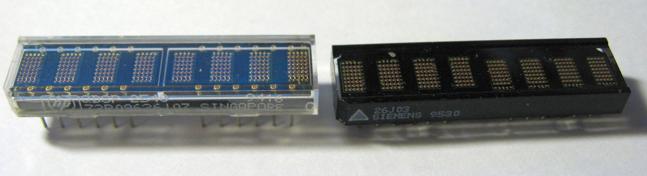

Воть нашел для своей коллекции парочку индикаторов из старой моторолы повыдергивал ,одно непонятно какие драйверы нужны чтоб включить их? , шоб чаво нить мона на них отобразить
вот исчо оди интересный проект на ин-13 эквалайзер
класс эффектно смотрится http://www.youtube.com/watch?v=qLzXueWH8qo

Так это-ж светодиодные панельки со встроенными контроллерами.
Надо даташит на них искать.
И запускать.
И запускать.
