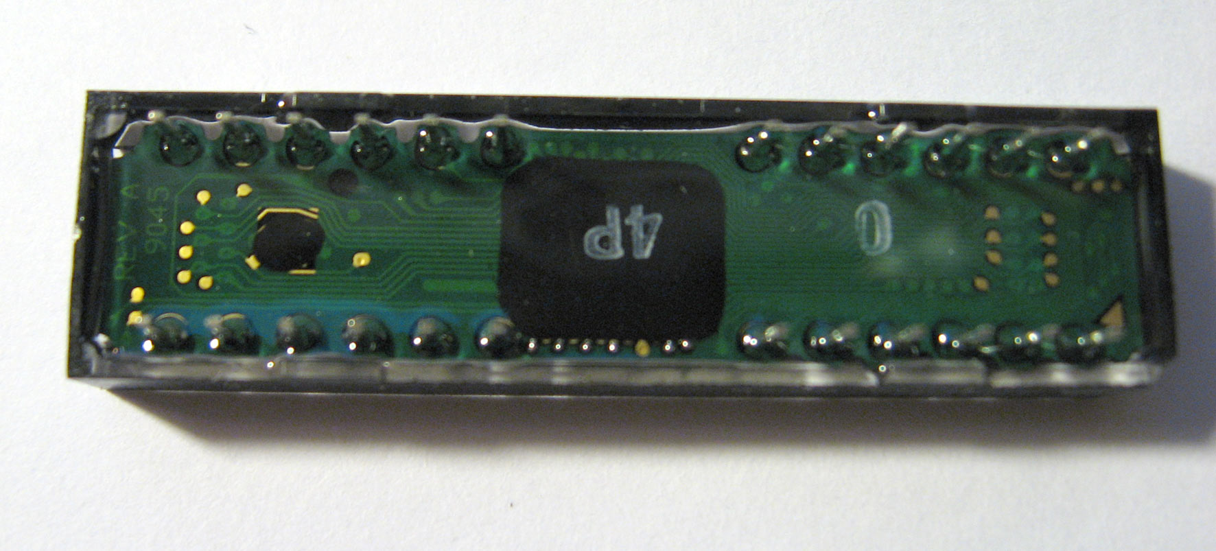

Воть нашел для своей коллекции парочку индикаторов из старой моторолы повыдергивал ,одно непонятно какие драйверы нужны чтоб включить их? , шоб чаво нить мона на них отобразить :)
Комментарий к файлу: 1

СообщениеДобавлено: Ср май 20, 2009 12:38:18
Карма: 46
Рейтинг сообщений: 977
Сообщений: 7617
Откуда: г. Россия
Так это-ж светодиодные панельки со встроенными контроллерами.
Надо даташит на них искать.
И запускать. :wink:
