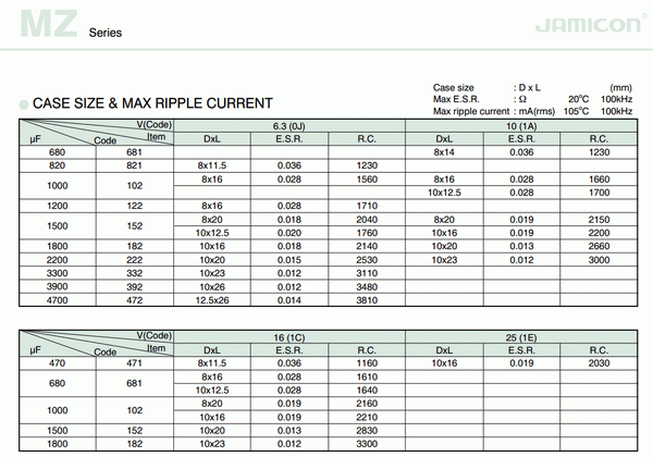

Ну вот и измеряйте "профессиональными", а мы будем теми, которыми измеряют заводы, изтотавливающие эти самые конденсаторы на частотах 100 кГц ... :)
Вот, например, кусочек заводской таблички "джамикон":
Только не подумайте, что я против "тангенса", да и как можно, если он напрямую связан с esr.
Но работать с последним проще, легче и удобнее ... :)
табличка джамикон 2.gif [47.13 KiB]
