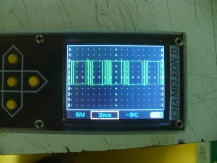

Попробовал воткнуть драйвера по очереди- не очень то они и потребляют. Без них нагрузка была 150-170мА, с ними 210мА.
Сигнал везде одинаковый где-то от-6 до +15В (это на совести "Хамелеона"). Сигнал на 75Гц вот такой. Пойдет?
P1020951.JPG [34.98 KiB]
Да, похоже на векторную модуляцию 8)

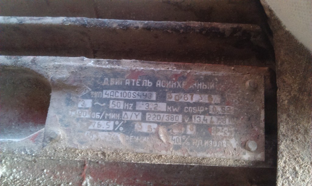

Вот и мой девайс заработал!
Большое спасибо автору, за подсказки - сам уже думал не осилю.
вчера испытал на двигателе 0,37 kW, а сегодня подключили к шлифовальному станку 3,2kW, все отлично работает! ключи использовал RJH60F7 (600 вольт) пол дня гоняли станок с нагрузкой ключи чуть теплые. Использовал блок питания от старого ноута 19В 4,42А.
СПАСИБО!

Поздравляю. А движок треугольником подключен?
А смысл его звездой подключать? конечно треугольником!
